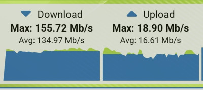

143,33 Mbps down / 14,34 Mbps up hier over de kabel.

Ik bedoel die nperf geeft hoger aan dan de 150/15 die je maar krijgt bij Heytelecom, dus is dat wel accuraat?

Ah ok op die manier. Ik denk niet dat het een harde lijn is deze rate limit die ze toepassen. Resultaat ligt wel in de buurt van de limieten. Ook bij speedtest heb ik gemerkt dat ik soms boven de officiële max waardes kan gaan.

De manier waarop een cable provider de snelheid limiteert is de sync snelheid van de modem. Deze wordt bepaald aan de hand van het configuratiebestand tijdens het booten van de modem. Dat is dus wel een "harde lijn" ?gvo7 schreef: 3 weken geleden Ah ok op die manier. Ik denk niet dat het een harde lijn is deze rate limit die ze toepassen
Het zou mij verbazen dat je boven de theoretische snelheid kan gaan (tenzij er enige vorm van compressie gebruikt wordt?).

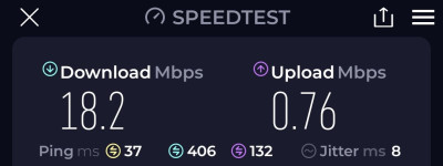

Hier dagelijks stabiel TOT tussen 20.00 en 23:00. Dan zakt mijn download naar 8-25mbps... Na 23:00 is het weer op volle snelheid. Niemand van Orange kan dit nog verklaren. Nee, ik ben niet over bepaalde limieten heen gegaan.

Ze zullen orange en TN voorrang geven op hey klanten

Ik denk niet dat er voorrang regels zijn.
Eerder een verzadigde node door teveel volk tegelijk data aan het vreten

Ik vond het gisteren ook minder stabiel en zonet met het lezen van deze post getest en ook hier zit ik op "smallband"blixem schreef: 2 weken geleden Hier dagelijks stabiel TOT tussen 20.00 en 23:00. Dan zakt mijn download naar 8-25mbps... Na 23:00 is het weer op volle snelheid. Niemand van Orange kan dit nog verklaren. Nee, ik ben niet over bepaalde limieten heen gegaan.

Lol en op het juist tijdstip gaat de kraan weer open ?! Want vanaf 17:00 op 20/ 2 en vanaf de klop van middernacht plots weer 145.

Ik veronderstel dat Telenet als beheerder van het netwerk dit unilateraal kan sturen

Zo werkt het inderdaadPatje schreef: 2 weken geleden Lol en op het juist tijdstip gaat de kraan weer open ?! Want vanaf 17:00 op 20/ 2 en vanaf de klop van middernacht plots weer 145.
https://www2.telenet.be/business/nl/kla ... andbreedteVerdeling bandbreedte
We verdelen de vrije bandbreedte op ons netwerk zo eerlijk mogelijk over alle gebruikers. Zo profiteren onze klanten van supersnel internet. Op extra drukke momenten beperken we de maximale snelheid van bepaald dataverkeer (bv. downloads, FTP,...) op plaatsen waar ons netwerk dreigt verzadigd te raken. Zo zorgen we ervoor dat onze klanten altijd vlot kunnen blijven streamen, browsen, gamen,...
Bepaald dataverkeer wordt dus preventief geknepen (op bepaalde tijdstippen) op nodes die verzadigd dreigen te geraken.
Traag internet kan dus het gevolg zijn van:
- verzadiging op de node (overboeking) gezien coax een gedeeld medium is.
- Netwerkbeheer dat het verkeer vertraagt op bepaalde uren
- of beide

@Philip D. Feit is dat ik nog maar rond de 600 GB heb verbruikt en geen 3 TB waardoor ik in feite onterecht op smallband wordt gezet . . .
en bij Hey zeggen ze dat ik niet op smallband zit, maar in de piek uren krijg ik maar 20 / 2.
ik denk dat het systeem denkt dat ik al meer verbruikt heb

Je individuele FUP staat totaal los van "traffic shaping" bij dreigende overbelasting van de node.
Traffic shaping tijdens de piekuren houdt geen rekening met je individueel verbruik.
Er geldt wel een bepaalde prioriteit afhankelijk van het abonnementstype.
De goedkopere basisabonnementen zoals Telenet Easy Internet, Telenet Basic Internet en hey! Internet zullen prioritair vertraagd worden om de duurdere abonnementen en bedrijfsabonnementen te ontzien.
(bron: referentieaanbod breedbanddiensten WRO_TA_B_S_PAAB_V1.0- Specification and Certification BB and VOD IP Interconnect.pdf op https://www.wyre.be/nl/aanbod)
Als iedereen 's avonds video begint te streamen is de node snel verzadigd. Hoge downloadsnelheden verkopen op een zwaar overboekte coaxkabel is en blijft zuiver boerenbedrog.

@raf1 maar in een situatie van Hey Internet ga je dan bvb geen 150Mbps download halen maar een variabel lager volume en qos zijn werk laten laten doen?
Het is toch niet zo dat ze bij dreigende overbelasting bepaalde type klanten een ander profiel gaan geven met lagere snelheden?
Ik probeer uit te zoeken of dat misschien de oorzaak is bij de smallband die ik ervaar tussen 17u en 24u.
Probleem dat @Patje en ik ervaren moet een algemeen probleem zijn want we wonen beide aan de andere kant van het land dus kunnen niet op een gemeenschappelijke node zitten

Je provider moet je correct kunnen informeren!
Ik geef alleen mee dat er op coaxkabel bij mijn weten minstens twee systemen bestaan om het bandbreedtegebruik te beperken:
De details over hoe netwerkbeheerder Wyre traffic shaping precies toepast zijn voor mij dus niet helemaal duidelijk. Het gebeurt voor alle klanten (onafhankelijk van je FUP-verbruik of provider) maar wel verschillend volgens een aantal abonnementtypes. Over de timing, snelheidslimieten of welke netwerkprotocollen heb ik geen specifieke informatie. Ik weet alleen dat er gevallen bekend zijn waarmee gebruikers met een VPN de traffic shaper perfect kunnen omzeilen.
Nochtans zijn providers wettelijk verplicht om hun klanten daarover volledige duidelijkheid en transparantie te bieden.
Als je provider je niet correct informeert, dien je onmiddellijk klacht in bij https://www.ombudsmantelecom.be/nl/
