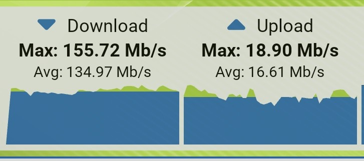

Screenshot van een test via nperf. Test gedaan vanaf een smartphone (via wifi dus)

Die nperf test lijkt over de maximumsnelheden te gaan?

Zowel max als avg

Ik bedoel die nperf geeft hoger aan dan de 150/15 die je maar krijgt bij Heytelecom, dus is dat wel accuraat?

Ah ok op die manier. Ik denk niet dat het een harde lijn is deze rate limit die ze toepassen. Resultaat ligt wel in de buurt van de limieten. Ook bij speedtest heb ik gemerkt dat ik soms boven de officiële max waardes kan gaan.
