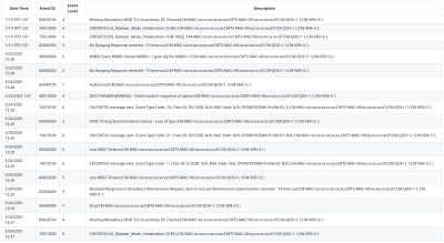

Momenteel zelf klant bij Orange en ook met een ARRIS modem, maar ook ik krijg 'm niet geactiveerd bij de eerste aanvraag. Ruim een uur bij Orange aan de lijn gehangen "Aan onze kant is niets mis meneer", en dan stopt het vervolgens ook. Mac adres is volgens hun systeem ook over en geactiveerd. Maar wat ik ook doe:
1/1/1970 1:01 75012500 6 CMSTATUS:US_Diplexer_Mode_Initialization: [5-85] ;CM-MAC=macadres;CMTS-MAC=00:17:10:2b:66:62;CM-QOS=1.1;CM-VER=3.1;
1/1/1970 1:01 75012600 6 CMSTATUS:DS_Diplexer_Mode_Initialization: [108-1002] ;CM-MAC=macadres;CMTS-MAC=00:17:10:2b:66:62;CM-QOS=1.1;CM-VER=3.1;
5/22/2025 14:53 90000000 5 MIMO Event MIMO: Stored MIMO=-1 post cfg file MIMO=-1;CM-MAC=macadres;CMTS-MAC=00:17:10:2b:66:62;CM-QOS=1.1;CM-VER=3.1;
5/22/2025 14:53 82000200 3 No Ranging Response received - T3 time-out;CM-MAC=macadres;CMTS-MAC=00:17:10:2b:66:62;CM-QOS=1.1;CM-VER=3.1;
Kom niet verder dan bovenstaande. Hier ook een deel van het verhaal met nog een gebruiker met hetzelfde modem die hetzelfde ervaart: viewtopic.php?f=107&p=1029084#p1029084.

Ik ben ook in contact met Werner-electronics en ze meldden me dat er inderdaad nog een 2e Belgische klant is waar ze mee aan het troubleshooten zijn.blixem schreef: 1 week geleden Momenteel zelf klant bij Orange en ook met een ARRIS modem, maar ook ik krijg 'm niet geactiveerd bij de eerste aanvraag.
Ze vragen me om log-files op te sturen.
Kan je me even uitleggen (mag hier of per DM) hoe je die logs hebt verzameld? Heb eigenlijk nog nooit ingelogd op de Arris zelf.
Dat is vrij simpel, je sluit je modem aan, dan plug je je ethernet kabel vanuit je modem in je laptop (mijn geval) en als je modem opgestart is dan wijzig je je eigen IP adres, bijvoorbeeld naar 192.168.100.2 met subnetmask 255.255.255.0 wat werkt bij mij en dan zou je naar .1 een verbinding kunnen maken om in te loggen. Je gebruikersnaam is admin en je wachtwoord is de laatste 8 cijfers van je SN welke je kunt terugvinden achter/onder je modem.
Ik zal vanavond zelf even de modem opnieuw aansluiten en ook de logs doorsturen.

Bij deze een snippet uit mijn logs
| Date Time | Event ID | Event Level | Description |
| 1/1/1970 1:01 | 84020100 | 4 | Missing Mandatory MDD TLV on primary DS Channel;CM-MAC=xx:xx:xx:xx:xx:xx;CMTS-MAC=00:xx:xx:xx:xx:d7;CM-QOS=1.1;CM-VER=3.1; |
| 1/1/1970 1:01 | 75012500 | 6 | CMSTATUS:US_Diplexer_Mode_Initialization: [5-85] ;CM-MAC=xx:xx:xx:xx:xx:xx;CMTS-MAC=00:xx:xx:xx:xx:d7;CM-QOS=1.1;CM-VER=3.1; |
| 1/1/1970 1:01 | 75012600 | 6 | CMSTATUS:DS_Diplexer_Mode_Initialization: [108-1002] ;CM-MAC=xx:xx:xx:xx:xx:xx;CMTS-MAC=00:xx:xx:xx:xx:d7;CM-QOS=1.1;CM-VER=3.1; |
| 1/1/1970 1:01 | 82000200 | 3 | No Ranging Response received - T3 time-out;CM-MAC=xx:xx:xx:xx:xx:xx;CMTS-MAC=00:xx:xx:xx:xx:d7;CM-QOS=1.1;CM-VER=3.1; |
| 5/23/2025 15:38 | 90000000 | 5 | MIMO Event MIMO: Stored MIMO=-1 post cfg file MIMO=-1;CM-MAC=xx:xx:xx:xx:xx:xx;CMTS-MAC=00:xx:xx:xx:xx:d7;CM-QOS=1.1;CM-VER=3.1; |
| 5/23/2025 15:38 | 82000200 | 3 | No Ranging Response received - T3 time-out;CM-MAC=xx:xx:xx:xx:xx:xx;CMTS-MAC=00:xx:xx:xx:xx:d7;CM-QOS=1.1;CM-VER=3.1; |
| 5/23/2025 15:38 | 66040100 | 7 | Authorized;CM-MAC=xx:xx:xx:xx:xx:xx;CMTS-MAC=00:xx:xx:xx:xx:d7;CM-QOS=1.1;CM-VER=3.1; |
| 5/24/2025 1:47 | 68010300 | 4 | DHCP RENEW WARNING - Field invalid in response v4 option;CM-MAC=xx:xx:xx:xx:xx:xx;CMTS-MAC=00:xx:xx:xx:xx:d7;CM-QOS=1.1;CM-VER=3.1; |
| 5/24/2025 12:29 | 74010100 | 6 | CM-STATUS message sent. Event Type Code: 16; Chan ID: 99; DSID: N/A; MAC Addr: N/A; OFDM/OFDMA Profile ID: 3.;CM-MAC=xx:xx:xx:xx:xx:xx;CMTS-MAC=00:xx:xx:xx:xx:d7;CM-QOS=1.1;CM-VER=3.1; |
| 5/24/2025 12:29 | 84000500 | 3 | SYNC Timing Synchronization failure - Loss of Sync;CM-MAC=xx:xx:xx:xx:xx:xx;CMTS-MAC=00:xx:xx:xx:xx:d7;CM-QOS=1.1;CM-VER=3.1; |
| 5/24/2025 12:29 | 74010100 | 6 | CM-STATUS message sent. Event Type Code: 21; Chan ID: 99; DSID: N/A; MAC Addr: N/A; OFDM/OFDMA Profile ID: N/A.;CM-MAC=xx:xx:xx:xx:xx:xx;CMTS-MAC=00:xx:xx:xx:xx:d7;CM-QOS=1.1;CM-VER=3.1; |
| 5/24/2025 12:29 | 84020200 | 5 | Lost MDD Timeout;CM-MAC=xx:xx:xx:xx:xx:xx;CMTS-MAC=00:xx:xx:xx:xx:d7;CM-QOS=1.1;CM-VER=3.1; |
| 5/24/2025 12:29 | 74010100 | 6 | CM-STATUS message sent. Event Type Code: 1; Chan ID: 4; DSID: N/A; MAC Addr: N/A; OFDM/OFDMA Profile ID: N/A.;CM-MAC=xx:xx:xx:xx:xx:xx;CMTS-MAC=00:xx:xx:xx:xx:d7;CM-QOS=1.1;CM-VER=3.1; |
| 5/24/2025 12:29 | 82000400 | 3 | Received Response to Broadcast Maintenance Request, But no Unicast Maintenance opportunities received - T4 time out;CM-MAC=xx:xx:xx:xx:xx:xx;CMTS-MAC=00:xx:xx:xx:xx:d7;CM-QOS=1.1;CM-VER=3.1; |
| 5/24/2025 12:29 | 66040400 | 7 | Stop;CM-MAC=xx:xx:xx:xx:xx:xx;CMTS-MAC=00:xx:xx:xx:xx:d7;CM-QOS=1.1;CM-VER=3.1; |
| 5/24/2025 12:37 | 84020100 | 4 | Missing Mandatory MDD TLV on primary DS Channel;CM-MAC=xx:xx:xx:xx:xx:xx;CMTS-MAC=00:xx:xx:xx:xx:d7;CM-QOS=1.1;CM-VER=3.1; |
| 5/24/2025 12:37 | 75012500 | 6 | CMSTATUS:US_Diplexer_Mode_Initialization: [5-85] ;CM-MAC=xx:xx:xx:xx:xx:xx;CMTS-MAC=00:xx:xx:xx:xx:d7;CM-QOS=1.1;CM-VER=3.1; |

Werner Electronic bevestigde mij inderdaad dat er niks mis is het toestel en dat de modem correct werd geactiveerd, maar dat er dus nog een technisch issue is aan de kant van Orange. Je zou denken dat het device dus niet supported is door Orange, maar bij mij heeft het al 3 maand zonder problemen gewerkt.blixem schreef: 1 week geleden Das inderdaad bijna of helemaal het zelfde als wat ik krijg met mijn modem. Toch is mijn vermoedens dat er iets intern bij Orange fout gaat waardoor wij die modems niet kunnen registreren.
Orange van hun kant weer (alvast de L1 servicedesk) trekt hun handen er van af. "Het is een privé modem dus we kunnen geen technische support leveren."
Ik had deze morgen blijkbaar eentje vast die al eens had gesproken met een andere klant die dezelfde activatie-issues had (misschien een van de mensen van hier op Userbase) en ze zou toen diezelfde uitleg hebben gekregen van de Orange back-office.
Ik blijf alvast Orange contacteren, kwestie van het dossier bij hun aan te dikken. Hopelijk raak ik zo uiteindelijk voorbij L1 support en kom ik ooit bij de juiste persoon terecht.
Punt is dat ze het niet juist door communiceren. Punt bij mij is dat ze mijn nieuwe privé modem online zien terwijl dit de Orange modem is, dus dan houden ze hun handen er snel van af inderdaad. Maar de vraag staat nog uit waarom mijn Orange modem momenteel nog gewoon werkt terwijl mijn prive modem niet eens online is omdat deze niet geregistreerd kan worden.
