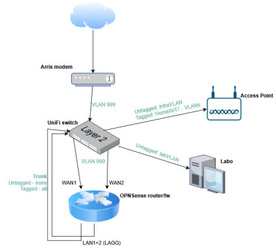

Ik heb rap even een diagrammetje gemaakt van hoe ik denk m'n netwerk op te zetten.
VLAN999 bestaat enkel binnen UniFi en is bedoeld om dat verkeer te scheiden van de rest.
Daar m'n gateway een 3rd-party (OPNSense) is, kan ik verder niks configureren aan de VLANs. Als je een UniFi gateway hebt, moet je dit volgens mij taggen als "VLAN-only" zodat je geen IPs gaat assigneren enz.
Daar ik met een LAGG zou werken, heb ik geen Untagged VLAN tussen de OPNSense LAN en de switch, maar ik hang de switch/AP/CloudKey/... dus aan een "InfraVLAN".
Verder zijn er nog VLANs voor Home, IoT, NoT, Camera, Lab.
Lab wil ik dan via policy-based routing door WAN2 sturen.
Dat is echter niet zo goed uitgeschreven in de OPNSense docs en moet ik dus nog even uitzoeken.

philippe_d schreef: 4 maanden geleden Je hebt dus 2 gescheiden lokale netwerken, met elk een eigen DHCP range en Gateway. WiFi toestellen aangemeld op de Gasten WiFi, alsook bedrade toestellen aangesloten via LAN4, zitten dan het 2de subnet.
Zo scheid je beide netwerken inderdaad lokaal, maar een gast kan er nog altijd voor zorgen dat jouw public IP geblocked wordt.
Als ze lastig gaan doen tegen sites die achter bv. Akamai of Cloudflare zitten, ga je plots op heel veel sites niet meer toegelaten worden tot de cooldown gepasseerd is.
