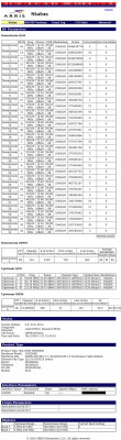

Dus ik heb ook een modem gekocht, bij wernerelectronic
ARRIS DOCSIS 3.1 / EuroDOCSIS 3.0 Touchstone Cable Modem MODEL: CM3500B
Een echte modem-only dus.
Ze updaten bij wernerelectronic eerst de modem (met hun eigen CMTS) naar een recente firmware, deze heb ik nu:
Firmware Name: TS11.05.042.02_031124_735.NCS.03
Firmware Build Time: Mon Mar 11 16:44:36 UTC 2024
Heb op mijn router WAN interface een extra (static) IP 192.168.100.2/24 gehangen zodat ik de webinterface op https://192.168.100.1/ kan bereiken.
Dan bij Orange de form ingevuld, 2 dagen later een SMS:
ORANGE INFO: We starten je modemwissel. Sluit de nieuwe modem pas aan zodra de internetverbinding op je huidige modem wegvalt
Internet viel kort daarna weg, nieuwe modem aangesloten en werkte meteen:
So far so good... alhoewel:
Wel een minpuntje bij Orange, ik krijg maar op 2 WAN interfaces van mijn router een public IPv4, terwijl ik ooit bij Heytelecom met hun siligence modem op een gegeven moment zelfs 5 in gebruik had.
Bij Telenet (en BASE?) zou met deze modem zelfs 4 kunnen..

De Arris CM3500B heeft een grafische Web Interface, die te bereiken is op 192.168.100.1
gebruikersnaam = user
paswoord: de acht laatste tekens van het serienummer
Misschien is het wel mogelijk om via deze weg de firmware up te daten?
Of tenminste ook interessante info over de lijnkwaliteit, syncsnelheid, etc op te vragen?

philippe_d schreef: 22 nov 2024, 09:55 Of tenminste ook interessante info over de lijnkwaliteit, syncsnelheid, etc op te vragen?
Ah ja, see screenshot bovenaan.
