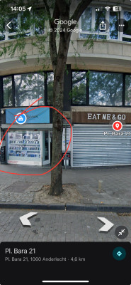

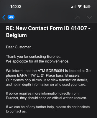

Euronet gecontacteerd na de tip hier. Euronet heeft geconfirmeerd dat de automaat staat in de gsm winkel ernaast. Die bestaat dus echt en de bank gaf me het juiste adres.
De dag ervoor hadden ze al met een niet geblokkeerde kredietkaart ook al bedragen gepind. (Bijna alle aankopen-western union, winkels,…) zijn in die buurt gebeurd.
Indien ik euronet een specifieke vraag kan stellen, shoot. (Een nee hebben we, een ja kunnen we krijgen, maar die gaan waarschijnlijk niet het achterste van hun tong laten zien)

Weer een deel van het mysterie opgelost. Los van het feit dat ik niet snap waarom Euronet hun ATM (geen kleintje ook) in zo'n seedy winkel zou gaan zetten, die EDBE0059 stond in een veel typischere locatie, maar soit.
Nu we er vanuit Occam's Razor toch mogen vanuit gaan dat de transactie effectief van die Euronet ATM kwam op het adres dat de bank opgezocht heeft, en dat er geen foefeling met MCC of billing descriptor was, blijft de vraag voor een verklaring hoe men via die ATM geld heeft kunnen afhalen NADAT de kaart geblokkeerd was.
De dader wist al dat de kaart geblokkeerd was, want voordien ging hij naar Batopin, hij zal bij Batopin toen vastgesteld hebben dat de kaart plots geblokkeerd was, en pas dan ging hij naar Euronet waar hij blijkbaar WIST dat hij nog verder geld kon afhalen van de geblokkeerde kaart op de een of andere manier. Hopelijk kan @heist_175 hier nog een laatste keer z'n licht over laten schijnen, hoe dit precies zou gewerkt hebben?
Het scenario van doelbewust tamperen met de ATM lijkt weer waarschijnlijker, en weet hebben van zaken als dat de ATM in offline modus tot een bepaald bedrag uitgeeft - maar opnieuw, dat zijn geen toch spelletjes die Euronet lang zou tolereren denk ik.

Ik stuur even een mail naar euronet met de specifieke vraag hoe het mogelijk is dat een kaart na blokkering nog bij hen werkt.

Reactie Euronet: “ We would like to inform that we actively monitor our ATM’s for any errors or suspicious behaviors and can confirm we have contacted our technical team to look into and verify the issue.”
Meer info geven ze niet.
