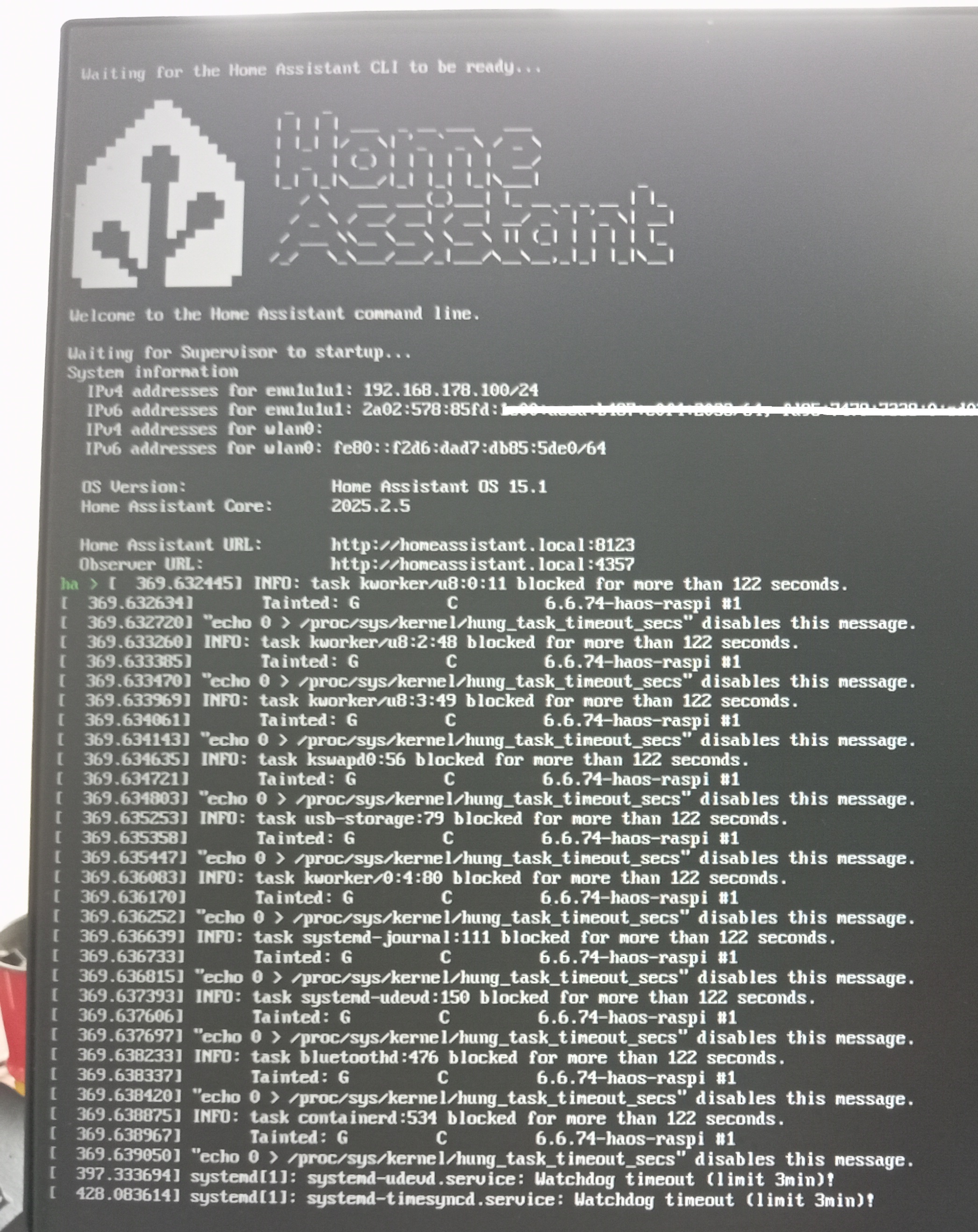

  • een HDMI scherm aangesloten tijdens opstarten (resultaat hieronder)
Ik denk dat het probleem begonnen is na de installatie van de Speedtest.net integratie.
Iemand advies?

ik vermoed dat uw usb stick corrupt is door de vele schrijfacties.
Heb je toegang tot een backup file ?
Als dat het geval is kan je tegenwoordig een nieuwe install starten en kiezen voor een restore van die backup.

probeer eens de "quiet" weg te doen van uw boot cmdline. Zal u normaal gezien veel meer info geven in het bootproces
(ik vermoed in cmdline.txt)

Tzou wel kunnen dat de nieuwe integratie teveel RAM geheugen neemt en probeert te SWAP’en (ram op disk).
Kan zo snel als hij geboot is proberen om in safe mode te starten en de integratie te disablen?
Zo snel mogelijk in de CLI:
ha core restart --safe-mode

Waarom gaan jullie er allemaal van uit dat dd USB stick kapot is?
Ik volg volledig dat het niet het beste idee is en dat je er vroeg of laat miserie mee hebt.
Maar op dit moment boot de installatie perfect maar krijgt de kernel zijn werk niet meer gedaan.
Een integratie (speedtest) die typisch RAM gebruikt en mogelijks de druppel is om alles dicht te trekken, klinkt plausibel imo
