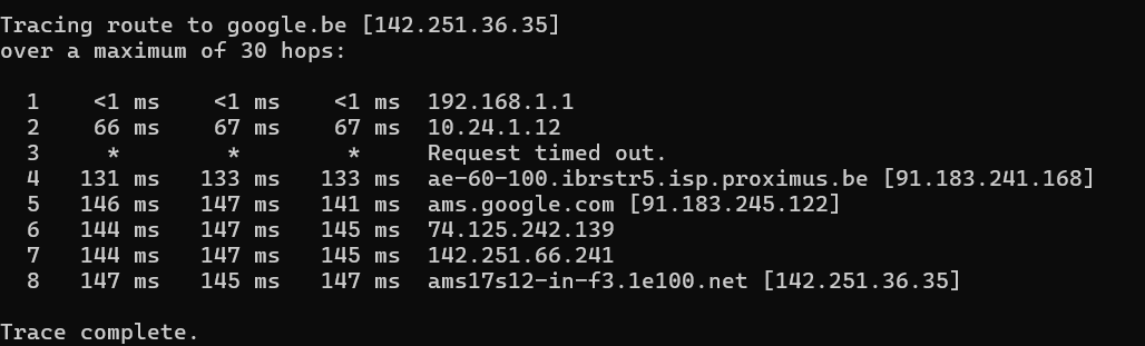

Ik heb een vervelend probleem met mijn vaste Internetlijn van Proximus thuis (VDSL2). Namelijk dat er soms problemen zijn met de snelheid van laden van websites. Maar niet altijd. En dus naar trouble shooting toe heel vervelend. Als ik dan bel naar Proximus, dan wil het altijd lukken dat net dan alles in orde is natuurlijk.
Ook de TV heeft af en toe last van blokjesvorming.
Als ik speed tests doe, dan lijkt de snelheid wel OK. Maar op slechte momenten laadt de pagina van de speedtest gewoon heel traag tot niet. Ik heb de indruk dat er data loss zou kunnen zijn... Ook mijn dochters klagen erover, soms versturen zelfs hun foto's via snapchat niet. Na een herconnectie op de wifi lukt het dan soms wel.
Gisteren heb ik mijn laptop rechtstreeks aan de router gehangen om problemen op mijn intern netwerk uit te sluiten en ook daar soms problemen gemerkt.
Ik vraag me af of het de router zou kunnen zijn. Die bbox3 staat hier al enkele jaren. Ik gebruik de wifi van de bbox3 niet.
De helpdesk zegt me dat mijn lijn correct uitmeet.
Frustrerend gedoe...

Resultaten van de ping -t die de hele dag heeft gelopen.
Naar 192.168.1.1 heel stabiel, geen timeouts, quasi constant 1 seconde. Heel af en toe eens rond de 15 s.
Naar userbase.be is het een ander verhaal, zie screenshot voor een voorbeeld. Met momenten wel beter, maar toch over de ganse lijn regelmatige timeouts.
In totaal zegt hij 10 % loss!

Die timeout is niet direct indicatief naar een probleem, maar er is wel een grote latency dat toch eerder op lijn issues lijkt. Maar ik zie dat je full ipv6 doet ... iets dat je zelf hebt aangepast ? Merk je hetzelfde als je over ipv4 werkt ?

Daarnet opnieuw tracert en nu is alles wel weer normaal. Go figure. Probleem in de proximus kast?

67ms tussen je modem en de eerstvolgende hop.... das best pittig
en dus:
- modem en voeding zijn reeds getest/vervangen ?
- het is niet altijd, maar opmerkelijk vaker 's avonds (bij meer belasting dus?)
- lijntest was (volgens helpdesk) in orde ? (dus geen meetbare problemen of grondfouten etc) - deze zou ik trouwens proberen minstens nog een keer of 2 te krijgen,
liefst als het probleem zich voordoet, het avond is, en het goed geregend heeft "to cover all bases"
- je speedtesten zijn wel in orde?
- en er is dus ook blokjesvorming op de streaming van tv ?
ik zou (als ik nog voor pxm werkte) genieten van zulk probleem te troubleshooten, maar ach, that's another life
misschien een probleem op de dslam? ( kaart overbelast/defect aan het raken? )
nu, om dat te "testen" zou je al een tech moeten laten komen en mogelijks nog overtuigen -als die dat zelf niet voorstelt - om een andere poort/kaart te krijgen ook, not so easy misschien.
aan de andere kant, als je een tech laat horen dat je de modem al getest hebt, speedtest gedaan, mtr/traceroutes kan laten zien met het issue etc, dan zal die wss wel iets meer geneigd zijn van toch buiten eens te kijken als er niets mis is op de lijntest
probeer eens terug te bellen naar de helpdesk en vraag eens een lijntest & de pm counters uit saly (als het nog steeds saly is) ?
(dit is trouwens weer een win voor de fritzbox, dewelke een stats pagina heeft met die informatie)

Kan je je modem niet gaan inruilen naar laatste generatie in PX-winkel? Bbox > Internet-box
iPhone 13 Pro:
Citymesh - 300GB
ISP:
Hey! (modem in bridge)
ISP:
- Splitter
- Berichten: 5866
- Bedankt: 598 keer
door om te ruilen naar een internet-box, ga je wel 2 dingen uitsluiten: de modem zelf + de pppoe sessie (want, eenmaal je de internet box gaat verbinden, gaat die omschakelen naar dhcp ipv pppoe)
en het kost toch niets, behalve even de tijd om die op te halen & aan te sluiten, dus zeker ook het proberen waard.
al denk ik nog steeds dat je in principe ook gewoon een technieker kan eisen, en het probleem (en je reeds gedane pogingen tot debugging) kan uitleggen,
zodat die dan even alles kan overlopen.
(dan kan je gelijktijdig het andere modem + poort doen)
benieuwd hoelang het probleem zal aanslepen, volgens het topic zitten we nu op ongeveer 2 weken
- TheCeet
- Berichten: 952
- Bedankt: 141 keer
Maar misschien is het de modem die happert bij hoge traffic naar buiten/binnen. Bij Edpnet sturen ze testtoestel op om te kijken of het daarmee verholpen is, bij PX is het andere koek.
Intern netwerk kan mss geen probleem zijn, maar dat de firmware/hardware over de kop gaat bij hoge load (het is echt een gok he).
iPhone 13 Pro:
Citymesh - 300GB
ISP:
ISP:
- Splitter
- Berichten: 5866
- Bedankt: 598 keer
het kan toeval zijn, maar zoals ik al zei is het wel iets om zeker rekening mee te houden.
ergens beschadigde isolatie en waterinsijpeling is een prima manier om "vreemde" issues te hebben.
even opletten dus of het nu goed blijft, en als het terug (goed) geregend is en terugkomt... dan weet je dat er een redelijke kans is dat het een beschadigde kabel is buiten.
dan moet je ook inbellen op dat moment (liefst als het nog aan het gieten is), zodat de klantendienst ook een slechte meting te zien krijgt,
en dan hopen dat de lassers niet gewoon de kabel ff "droogmeggeren" voor een goede meting.
- Berichten: 2266
- Bedankt: 140 keer
- Recent bedankt: 10 keer
Heb je gekeken naar de DSL en PPPoE uptimes in je modem of de line misschien echt uitvalt soms?
http://192.168.1.1/7.5.7.1/gui/tpl/src/ ... twork.html
xDSL
DSL Line Status Connected
DSL uptime xxxxx
Internet
Status Connected
Uptime xxxxx
En met de bbox3 tool kan je zien op wel snelheid/profiel en lijnwaarden je zit zo kan je zelf wat opvolgen.
Had op een VDSL lijn hier sinds vorige week met de regendagen veel uitval gezien, nu met droger weer alleen soms nog, er is dan een tech gekomen en bleek dat het koperpaar in kortsluiting, zag veel pm counters, die heeft me op een ander paar gezet en nu terug beter, geen counters meer.
xDSL
DSL uptime xxxxx
Internet
Status Connected
Uptime xxxxx
