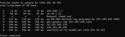

Ik heb een vervelend probleem met mijn vaste Internetlijn van Proximus thuis (VDSL2). Namelijk dat er soms problemen zijn met de snelheid van laden van websites. Maar niet altijd. En dus naar trouble shooting toe heel vervelend. Als ik dan bel naar Proximus, dan wil het altijd lukken dat net dan alles in orde is natuurlijk.
Ook de TV heeft af en toe last van blokjesvorming.
Als ik speed tests doe, dan lijkt de snelheid wel OK. Maar op slechte momenten laadt de pagina van de speedtest gewoon heel traag tot niet. Ik heb de indruk dat er data loss zou kunnen zijn... Ook mijn dochters klagen erover, soms versturen zelfs hun foto's via snapchat niet. Na een herconnectie op de wifi lukt het dan soms wel.
Gisteren heb ik mijn laptop rechtstreeks aan de router gehangen om problemen op mijn intern netwerk uit te sluiten en ook daar soms problemen gemerkt.
Ik vraag me af of het de router zou kunnen zijn. Die bbox3 staat hier al enkele jaren. Ik gebruik de wifi van de bbox3 niet.
De helpdesk zegt me dat mijn lijn correct uitmeet.
Frustrerend gedoe...

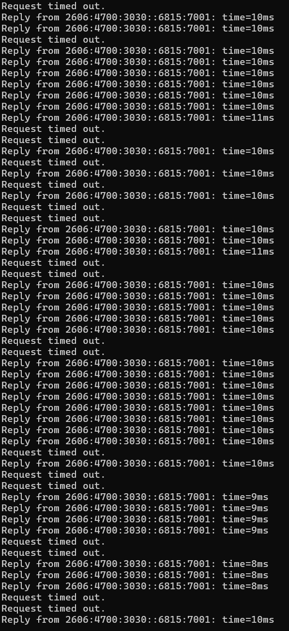

Resultaten van de ping -t die de hele dag heeft gelopen.
Naar 192.168.1.1 heel stabiel, geen timeouts, quasi constant 1 seconde. Heel af en toe eens rond de 15 s.
Naar userbase.be is het een ander verhaal, zie screenshot voor een voorbeeld. Met momenten wel beter, maar toch over de ganse lijn regelmatige timeouts.
In totaal zegt hij 10 % loss!
Toegevoegd na 2 minuten 7 seconden:
Ik weet nu niet of dit eventueel aan userbase.be zou kunnen liggen die niet alle ping requests beantwoordt? Ik doe het ook even op google.be en op 9.9.9.9

IPv6 probleem?

Cloudflare bedoel je. Het kan idd dat die bepaalde pings dropt obv policy of rate limiting, als de CPU hoog gaat is ping vaak een van de eerste zaken die gedropt worden. 8.8.8.8 of 9.9.9.9 zijn over het algemeen wel betrouwbaar.
Verder misschien ook eens MTR proberen om te zien of het probleem niet eerder onderweg ergens zit.

Gezien ik hier een smokeping heb draaien richting userbase (over cloudlfare) en naar het ip rechtstreeks kan ik je alvast zeggen dat het niet aan cloudflare ligt. Maar ik zou een ander target gebruiken, iets wat niet achter een cdn zit.

Ik blijf problemen hebben, en in het bijzonder in de vroege avonduren. Ik heb nu net twee extra TP link deco x50 besteld om mijn mesh coverage te verbeteren. De dochter zei me dat haar wifi ontvangst beter was elders dan in haar kamer. Echter zal dit niet helpen voor de TV... Als de mysterieuze problemen dan nog blijven, dan kan ik enkel nog denken dat er problemen zijn op het niveau van mijn switch. De TV hangt er ook aan, wat niet ideaal is maar daar kan ik voorlopig niet onder uit, tenzij eventueel via een wireless oplossing. Maar als ik enkel wat blokvorming op de TV heb en voor de rest de klachten weg zijn, dan kan ik daarmee leven.

Zou je toch nog eens een mtr(8) kunnen uitvoeren naar het IP adres waar je al eerder last van had, gelijkaardig aan die "smokeping" van eerder?
Dat zou wat meer zekerheid moeten leveren (maar niet noodzakelijk 100% zekerheid!) over waar het probleem zich situeert: bij jou of elders.

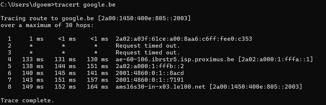

Die timeout is niet direct indicatief naar een probleem, maar er is wel een grote latency dat toch eerder op lijn issues lijkt. Maar ik zie dat je full ipv6 doet ... iets dat je zelf hebt aangepast ? Merk je hetzelfde als je over ipv4 werkt ?

Daarnet opnieuw tracert en nu is alles wel weer normaal. Go figure. Probleem in de proximus kast?
Ik heb nu eens ipv6 volledig afgezet. Ik had dat niet geforceerd, neen.

67ms tussen je modem en de eerstvolgende hop.... das best pittig
en dus:
- modem en voeding zijn reeds getest/vervangen ?
- het is niet altijd, maar opmerkelijk vaker 's avonds (bij meer belasting dus?)
- lijntest was (volgens helpdesk) in orde ? (dus geen meetbare problemen of grondfouten etc) - deze zou ik trouwens proberen minstens nog een keer of 2 te krijgen,
liefst als het probleem zich voordoet, het avond is, en het goed geregend heeft "to cover all bases"
- je speedtesten zijn wel in orde?
- en er is dus ook blokjesvorming op de streaming van tv ?
ik zou (als ik nog voor pxm werkte) genieten van zulk probleem te troubleshooten, maar ach, that's another life
misschien een probleem op de dslam? ( kaart overbelast/defect aan het raken? )
nu, om dat te "testen" zou je al een tech moeten laten komen en mogelijks nog overtuigen -als die dat zelf niet voorstelt - om een andere poort/kaart te krijgen ook, not so easy misschien.
aan de andere kant, als je een tech laat horen dat je de modem al getest hebt, speedtest gedaan, mtr/traceroutes kan laten zien met het issue etc, dan zal die wss wel iets meer geneigd zijn van toch buiten eens te kijken als er niets mis is op de lijntest
probeer eens terug te bellen naar de helpdesk en vraag eens een lijntest & de pm counters uit saly (als het nog steeds saly is) ?
(dit is trouwens weer een win voor de fritzbox, dewelke een stats pagina heeft met die informatie)
