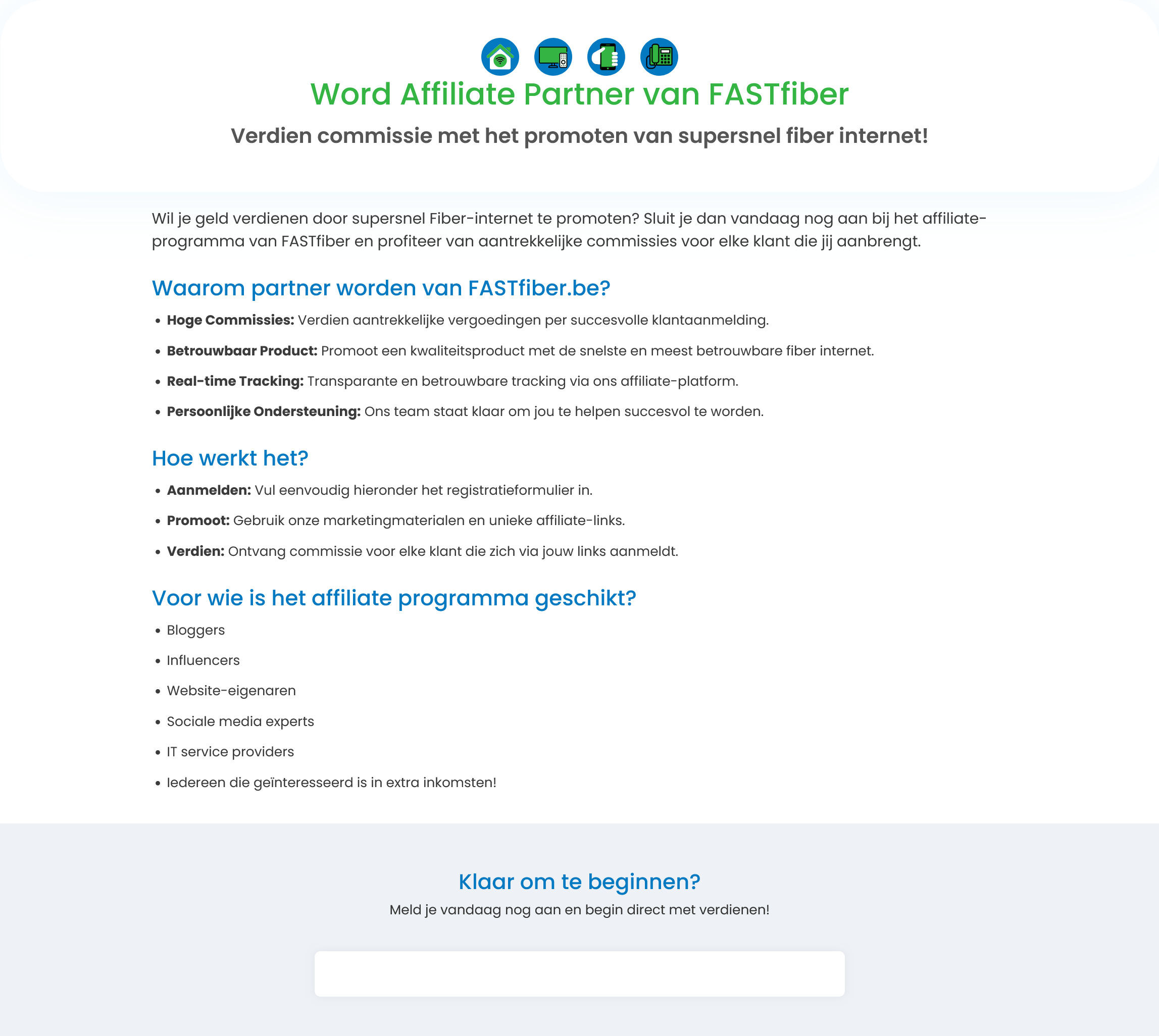

Voor de geïnteresseerden: https://www.fastfiber.be/affiliate-registration/
