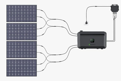

Inderdaad, met de solarbank van Anker kan je bijvoorbeeld 4 panelen hangen. Die solarbank stuurt 800 watt terug en slaat de rest op in de batterij.

Ik zag het nog anders...
Goedkoop setje van 2x400w pluginzonnepanelen die terugleveren aan het net.
+ een powerstation die wel laad via het net, maar niet teruglevert. En dan bvb wasmachine laten draaien op stroom van de powerstation (rechtstreeks ingeplugt op powerstation).
Dat kan wel?

Als de powerstation op een apart stopcontact teruglevert die niet met je binneninstallatie verbonden is volgens mij wel. Die werkt dan ook meer als UPS (als de stroom uitvalt blijft je wasmachine draaien op de batterij). Vraag me alleen af hoe je het laden van de batterij regelt (dus enkel zonnestroom en in geval tekort toch van het net)
Thx, en dit? Hierbij is volgens mij enkel de batterij verbonden met het net, niet de zonnepanelen.
https://www.amazon.com.be/-/en/Growatt- ... d_source=1

Ik vraag mij af waarom die setjes maximaal 2 panelen (800 Wp) hebben met een 800 VA omvormer
Als ik voor een plugin installatie zou gaan, zou ik eerder geneigd zijn om te overdimensioneren ...
  • een 840 Wp PV installatie op een omvormer van 800 VA (Smax) heeft een jaaropbrengstt van ca 800 kWh (opstelling Zuid).
  • een 2 kWp PV installatie op een omvormer van 800 VA (Smax) heeft een jaaropbrengst van ca 1500 kWh (opstelling Zuid).
De 800 VA beperking heeft toch alleen betrekking op het omvormer vermogen, niet op het PV vermogen?
Een hoger PV vermogen heeft een positieve invloed op de terugverdientijd

Inderdaad dat zal vooral marketing zijn gok ik. Heb hier bij mijn vaste installatie 20 panelen 5400Wp (verdeeld over oost/west) een 3.6kW omvormer en raak zelden aan de 3.6kW

Meestal zit je uiteraard gebonden aan je dakhelling en -oriëntatie.
Is dat niet het geval dan is een O/W opstelling nu achterhaald.
Dat is alleen voordelig om meer Wp op een lichtere omvormer te plaatsen zodat je door de combinatie van AM en lichtere omvormer minder prosumententarief betaalt.
In het tijdperk van eigen opslag heb je er alle voordeel bij om zoveel mogelijk Wp te koppelen aan een zo zwaar mogelijke omvormer zodat je, zeker in de winter, meer uit je panelen haalt en op een kortere tijd meer overschot kan opslaan in je batterijen.
Met ongeveer eenzelfde Wp als jij maar met een 5 kVA omvormer (en ZZ0 op 35°) haal ik bij bewolkt weer nu al productiepieken tot 5100 W (en bij onbewolkt weer tot 4 kW).
Met relatief dure batterijen met een max. vermogen van 800 W heb je daar uiteraard maar weinig aan.
Men spreekt van 2 plug in panelen omdat het omvormervermogen beperkt is tot 800 VA. Met panelen van +400 Wp zit je met twee al aan de grens wat de omvormer aankan.

ivob schreef: 2 maanden geleden Men spreekt van 2 plug in panelen omdat het omvormervermogen beperkt is tot 800 VA. Met panelen van +400 Wp zit je met twee al aan de grens wat de omvormer aankan
De beperking is inderdaad wat de omvormer aankan ...
Maar je mag zo'n omvormer toch serieus overdimensioneren? Zal natuurlijk wel heel vlug clippen ...
