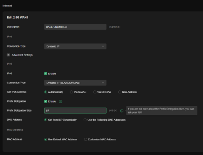

Uit andere posts heb ik begrepen dat IP V6 bij BASE niet werkt in Bridge modus.
In de INTERNET instellingen van mijn TP-LINK OMADA netwerk heb ik de mogelijkheid om IP v6 in te stellen zoals in onderstaande afbeelding.
Vraagjes:
- Zijn deze instelling correct? Zo niet, hoe dan wel?
- Heeft het instellen van IP v6 voordelen en/of nadelen?
Is er iemand die ervaring heeft met BASE UNLIMITED internet in combinatie met TP-LINK OMADA?
Dank bij voorbaat.

Wat bedoel je hiermee?GeMa2 schreef: 5 maanden geleden Uit andere posts heb ik begrepen dat IP V6 bij BASE niet werkt in Bridge modus.
Voor zover ik weet krijg je bij BASE Internet een CH7465LG-BA en hierop is geen bridge mode mogelijk.
Gaat dit over een TP-LINK OMADA router? switch? AP (het "OMADA gamma is uitgebreidGeMa2 schreef: 5 maanden geleden In de INTERNET instellingen van mijn TP-LINK OMADA netwerk heb ik de mogelijkheid om IP v6 in te stellen zoals in onderstaande afbeelding.
Vraagjes:
De CH7465LG-BA (zonder bridge mode) ondersteunt geen IPv6 PD (Prefix Delegation), heeft dus weinig zin om dat op de Omada router in te stellen, denk ik?
De WAN poort zal in principe wel een IPv6 akrijgen (via SLAAC), maar daar kan je niet veel mee doen voor je intern netwerk (hooguit jouw router van buitenaf bereiken via IPv6)?

Mijn excuses voor de verwarring. Ik zat midden in een zware griep toen ik dat schreef en weet zelf niet meer wat ik bedoelde. Waarschijnlijk dat het wel werkt in Bridge mode.
Mijn netwerkt is volledig opgebouwd met OMADA materiaal; 1 router + 1 Switch + 2 AP.
Dus ik begrijp dat in een BASE netwerk IP v6 totaal geen zin heeft.
Thanks.

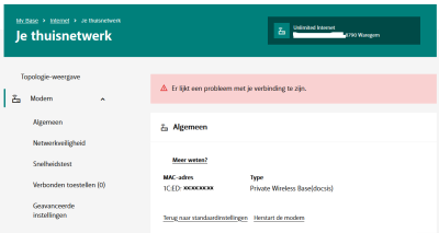

En hoe ziet het thuisnetwerk/verbruik eruit in My BASE? Merci!
Toegevoegd na 21 minuten 11 seconden:

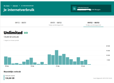

zie screenshots hieronder
- thuisnetwerk is leeg (foutmelding gezien de BASE modem afgeschakeld is van de coax (en ook stroomloos).
- vebruik van gisteren en deze morgen schijnt correct meegeteld te worden.
