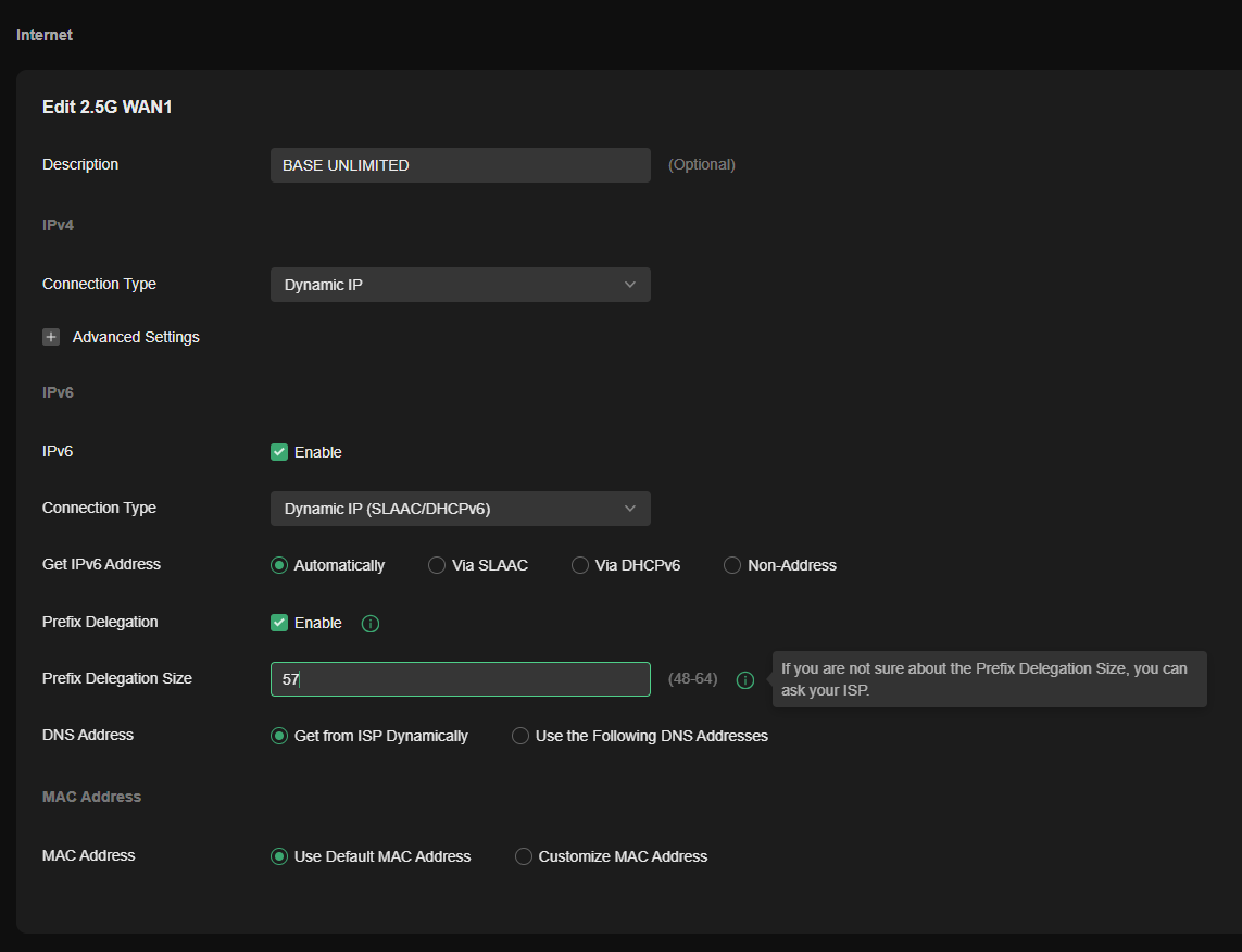

In de INTERNET instellingen van mijn TP-LINK OMADA netwerk heb ik de mogelijkheid om IP v6 in te stellen zoals in onderstaande afbeelding.
Vraagjes:
- Zijn deze instelling correct? Zo niet, hoe dan wel?

De CH7465LG-BA (zonder bridge mode) ondersteunt geen IPv6 PD (Prefix Delegation), heeft dus weinig zin om dat op de Omada router in te stellen, denk ik?
De WAN poort zal in principe wel een IPv6 akrijgen (via SLAAC), maar daar kan je niet veel mee doen voor je intern netwerk (hooguit jouw router van buitenaf bereiken via IPv6)?

Dus ik begrijp dat in een BASE netwerk IP v6 totaal geen zin heeft.

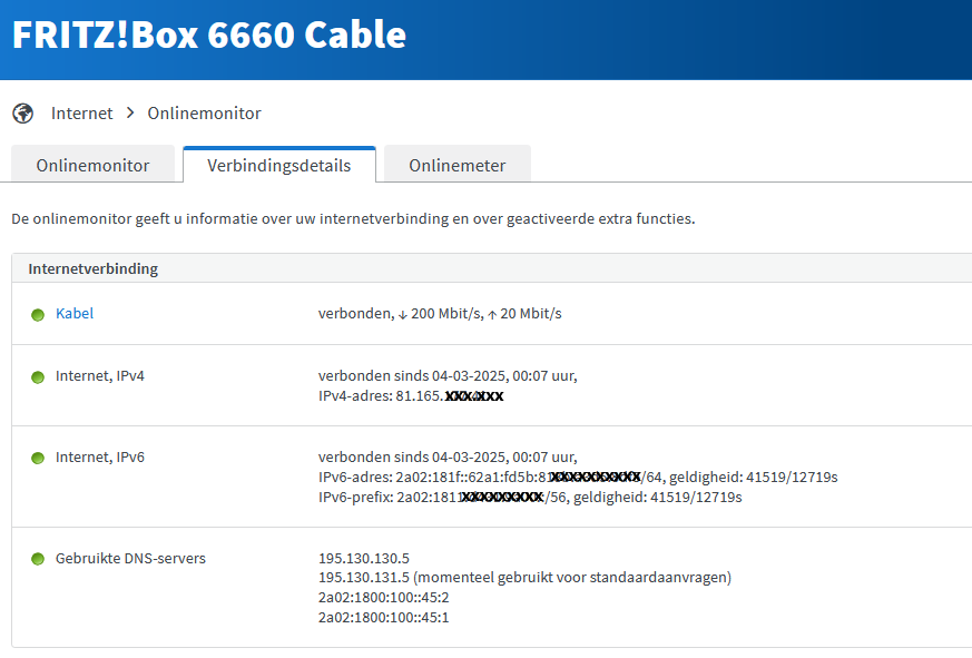

Ik heb vandaag een Fritz!Box 6660 Cable laten registreren op een BASE abonnement.
Ik kan hierbij bevestigen dat IPv6 perfect werkt.

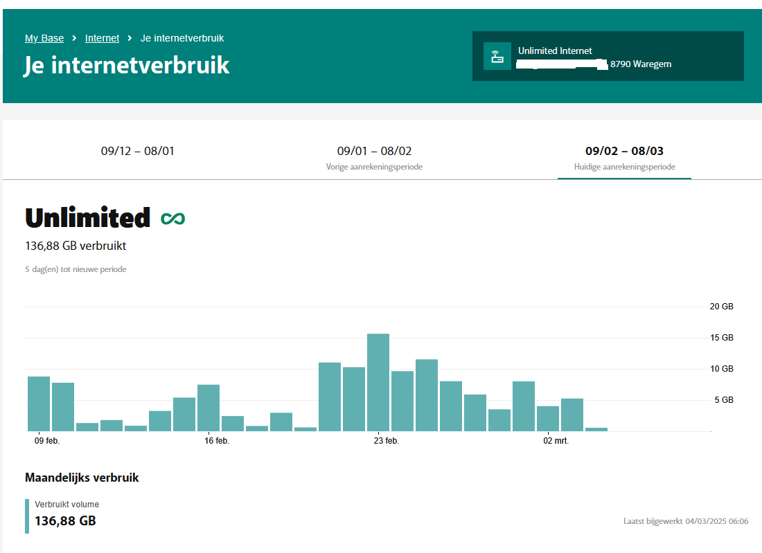

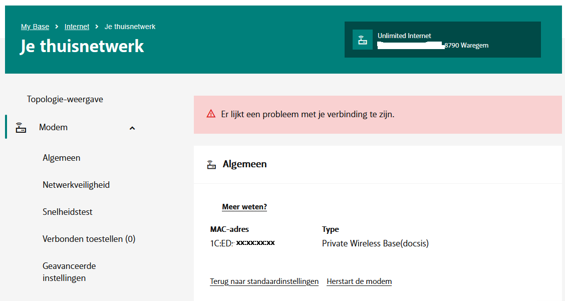

zie screenshots hieronder
- thuisnetwerk is leeg (foutmelding gezien de BASE modem afgeschakeld is van de coax (en ook stroomloos).
- vebruik van gisteren en deze morgen schijnt correct meegeteld te worden.
