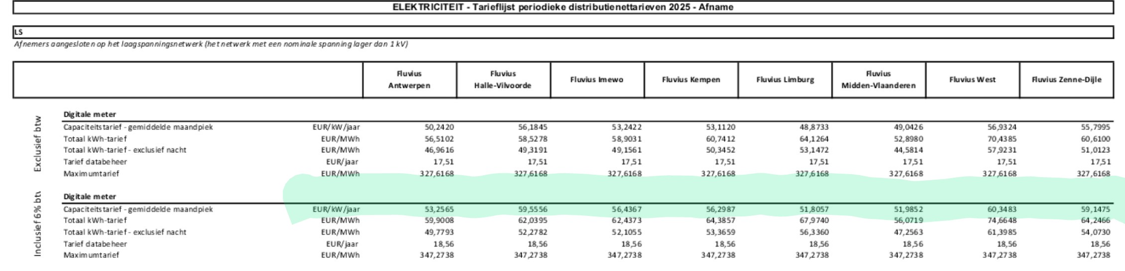

50 a 60€/kw? https://www.vlaamsenutsregulator.be/nl/ ... 0u%20woont.
ivob was me net voor maar ik zat er blijkbaar niet ver naast.

Het komt ruwweg op €5 per kW per maand. Dus ja, dat is best wel stevig. Ik zit hier sinds een paar maand met een digitale meter en zie maandelijks een piek van 9kW (dus eigenlijk wordt mijn volledige 40A volgetrokken) doordat mijn laadpaal niet deftig kan loadbalancen. Kan nochtans niet zo moeilijk zijn om gewoon de loadbalancer op bvb 6kW te zetten, zodat mijn laadpaal enkel het stuk verbruikt dat overschiet van die 6kW, maar blijkbaar is dat te moeilijk bij die mannen van Shell Recharge...cadsite schreef: 3 maanden geleden De vraag die ik belangrijker vind is:

Elke kW méér kost ongeveer €60 per jaar.
