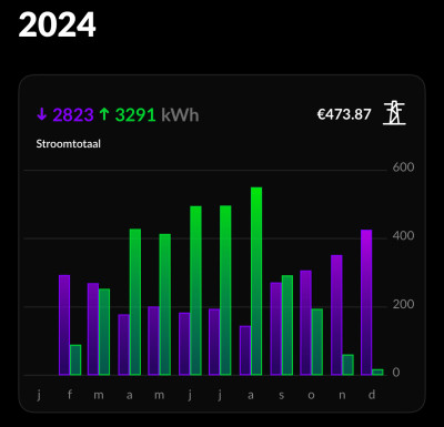

Was zelf ook al naar die batterij van Homewizard aan het kijken… Waarschijnlijk haal je het er niet echt uit financieel, zeker niet als je kijkt naar hoe weinig de zon de voorbije maanden heeft geschenen. Hoewel, je weet maar nooit: uiteindelijk wordt de afname alsmaar duurder en krijg je voor je opbrengst zo goed als niks meer terug.
Zoals je ziet vorig jaar meer teruggeleverd dan afgenomen, en toch een gigantische rekening gehad…
Berichten: 16261
Bedankt: 1176 keer
Recent bedankt: 10 keer
De verhouding tussen afname en injectie is voor 2025 momenteel eerder 10-15:1 -> injectie aan een paar centiemen, afname aan 30+
Met een batterij injecteer je wat minder, maar importeer je vooral minder.

heist_175 schreef: 4 maanden geleden Met een batterij injecteer je wat minder, maar importeer je vooral minder.
Deze begrijp ik (wiskundig) niet :-(
Ieder Kwh dat je minder injectreet (en dus in je batterij stopt) is 1 kWh dat je minder importeert
Dit zonder rekening te houden met verliezen (die je natuurlijk wel hebt als je een retrofit batterij omvormer gebruikt, zoals de plugin thuisbatterij)

heist_175 schreef: 4 maanden geleden De verhouding tussen afname en injectie is voor 2025 momenteel eerder 10-15:1 -> injectie aan een paar centiemen, afname aan 30+
Inderdaad. Maar in de zomer is er altijd teveel wat ik zelfs niet met een batterij kan stockeren of verbruiken.

Met een batterij injecteert je wat minder: injectie gaat dan van 1600kWh op een maand naar 1400kWh (-15%) -> verlies is €2-4 (voor een zomermaand)
Met een batterij importeer je vooral minder: import gaat van 200kWh per maand naar 0kWh (-100%) -> winst is €60-70 (voor een zomermaand)
Dus zowel in % als in € klopt wat ik zeg.
In kWh gaat het natuurlijk grofweg over hetzelfde (op laadverliezen na).
