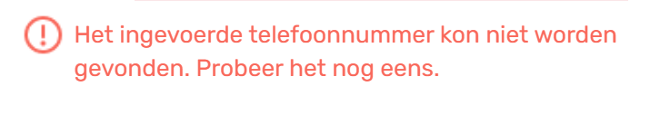

Ik blijf hier nog altijd 2FA problemen ondervinden. Keytrade bank om pin te resetten, 1ste komt binnen, 2de confirmatie niet.
- Berichten: 282
- Lid geworden op: 02 jul 2008, 14:26
- Bedankt: 5 keer
Ik heb de link van KKS geprobeerd, het werkt inderdaad, alléén wordt mijn nummer bevestigd door Telenet terwijl ik sinds december 23 klant bij Digi ben.
