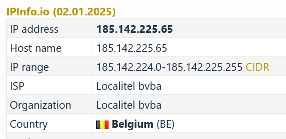

Juist, je hebt gelijk. Ik was dit even vergeten. Dat was ook via een speedtest op de router gedaan.... of omdat hij (nog) geen hardware heeft die 8.5 Gbit/s haalt?
Ze ondersteunen DHCP op shared vlan, maar voorlopig dus enkel DHCPv4 (maakt geen gebruik van multicast maar broadcast).In principe moet je voor Fastfiber altijd PPPoE gebruiken (staat ok zo op hun website), net zoals bij EDPNet.
Je moet er wel achter vragen.
Ik ben zelfs verwonderd dat je zonder PPPoE internet krijgt. Zeker dat het verkeer dan over het Fastfiber netwerk gaat?
Tracing route to one.one.one.one [1.1.1.1]
over a maximum of 30 hops:
1 <1 ms <1 ms <1 ms fritz.box [192.168.178.1]
2 4 ms 3 ms 3 ms 185.142.225.65
3 5 ms 5 ms 5 ms 109.233.104.152
4 5 ms 5 ms 5 ms cloudflare.belgiumix.net [185.1.127.13]
5 4 ms 5 ms 3 ms one.one.one.one [1.1.1.1]Code: Selecteer alles
Tracing route to sip5.ovh.be [91.121.129.133]
2 3 ms 3 ms 3 ms 185.142.225.65
3 4 ms 3 ms 3 ms 109.233.104.152
4 7 ms 7 ms 7 ms ovh.belgiumix.net [185.1.127.25]
8 7 ms 7 ms 7 ms rbx-g4-nc5.be.eu [91.121.131.245]
12 7 ms 5 ms 5 ms 91.121.129.133Code: Selecteer alles
Tracing route to netflix2.bnix.net [194.53.172.32]
2 2 ms 3 ms 3 ms 185.142.225.65
3 4 ms 3 ms 3 ms 109.233.104.216
4 4 ms 3 ms 3 ms netflix2.bnix.net [194.53.172.32]Hoewel de overhead op papier slechts 8 bytes bedraagt, is het vaak de belasting op de CPU (die niet over oneindige rekenkracht beschikt) de grotere beperkende factor, vooral bij multi-gig snelheden.Ben ook eens benieuwd wat de PPPoE overhead werkelijk is. Kan je eens een speedtest doen met en zonder PPPoE op jouw Fastfiber 8,5 Gbit/s lijn?
Ik heb zelf geen 8,5 gig abo maar @charlez had jij er geen? Indien ja, zou jij dan eens een speedtest willen doen met zowel DHCP als PPPoE?
