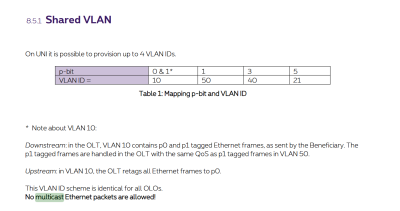

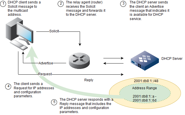

Ik had onlangs het idee om het BIPT eens te contacteren, om na te vragen hoe het zit bij Proximus met de implementatie van DHCPv6 op het shared VLAN offer. Omdat het nu toch echt wel heel lang duurt. Het ging normaal in augustus in orde zijn..
Na hun bitstream offer verschillende keren te hebben doorgelezen denk ik dat het te maken heeft met het feit dat upstream multicast verkeer niet is toegelaten op de shared VLAN:
Maar de eerste stap in het verkrijgen van IPv6 gegevens, is beschikbare DHCPv6-servers in het netwerk te lokaliseren die bereid zijn configuratie-informatie te verstrekken.
Dit gebeurt door een SOLICIT bericht te sturen naar een link-local multicastadres. Dus ja, dat gaat nooit werken zonder dat Proximus hun shared vlan offer aanpast of het eventueel samenvoegt met de single vlan offer.
Om dit beter onder de aandacht te brengen bij het BIPT, wilde ik voorstellen dat we met meerderen een mail sturen. Want de OLO's worden nu eigenlijk benadeeld t.o.v Mobile Vikings en Proximus. Enerzijds doordat IPv6 niet mogelijk is op DHCP, maar vooral omdat je met PPPoE nooit die 8,5 Gbit/s kan halen zoals hier al eerder is ontdekt door @master-magic. Hoeft niet per se dezelfde e-mail te zijn, maar misschien wel met eenzelfde onderwerp ? Bijvoorbeeld: "Proximus DHCPv6 implementatie op shared VLAN" ?

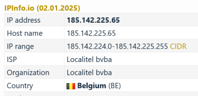

Juist, je hebt gelijk. Ik was dit even vergeten. Dat was ook via een speedtest op de router gedaan.... of omdat hij (nog) geen hardware heeft die 8.5 Gbit/s haalt?
Ze ondersteunen DHCP op shared vlan, maar voorlopig dus enkel DHCPv4 (maakt geen gebruik van multicast maar broadcast).In principe moet je voor Fastfiber altijd PPPoE gebruiken (staat ok zo op hun website), net zoals bij EDPNet.
Je moet er wel achter vragen.
Ik ben zelfs verwonderd dat je zonder PPPoE internet krijgt. Zeker dat het verkeer dan over het Fastfiber netwerk gaat?
Tracing route to one.one.one.one [1.1.1.1]
over a maximum of 30 hops:
1 <1 ms <1 ms <1 ms fritz.box [192.168.178.1]
2 4 ms 3 ms 3 ms 185.142.225.65
3 5 ms 5 ms 5 ms 109.233.104.152
4 5 ms 5 ms 5 ms cloudflare.belgiumix.net [185.1.127.13]
5 4 ms 5 ms 3 ms one.one.one.one [1.1.1.1]
Tracing route to sip5.ovh.be [91.121.129.133]
2 3 ms 3 ms 3 ms 185.142.225.65
3 4 ms 3 ms 3 ms 109.233.104.152
4 7 ms 7 ms 7 ms ovh.belgiumix.net [185.1.127.25]
8 7 ms 7 ms 7 ms rbx-g4-nc5.be.eu [91.121.131.245]
12 7 ms 5 ms 5 ms 91.121.129.133
Tracing route to netflix2.bnix.net [194.53.172.32]
2 2 ms 3 ms 3 ms 185.142.225.65
3 4 ms 3 ms 3 ms 109.233.104.216
4 4 ms 3 ms 3 ms netflix2.bnix.net [194.53.172.32]
Hoewel de overhead op papier slechts 8 bytes bedraagt, is het vaak de belasting op de CPU (die niet over oneindige rekenkracht beschikt) de grotere beperkende factor, vooral bij multi-gig snelheden.Ben ook eens benieuwd wat de PPPoE overhead werkelijk is. Kan je eens een speedtest doen met en zonder PPPoE op jouw Fastfiber 8,5 Gbit/s lijn?
