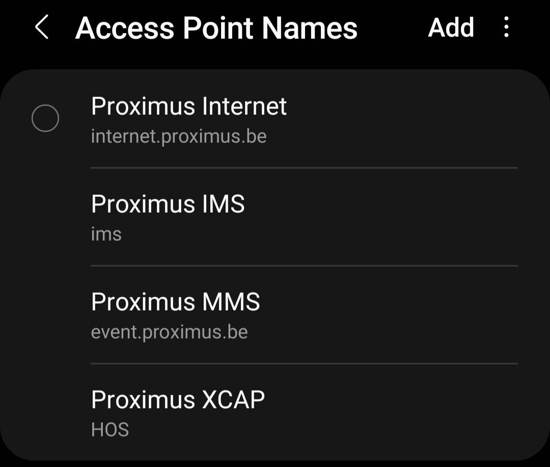

En ik vermoed dat met de oplossing van BICS geen roaming actief is en er dus ook geen extra tunneling is.
Links DIGI, rechts BICS. Duidelijk aan het roamen. DIGI daarentegen dacht dat het vliegtuig nog moest vertrekken.
De APN was ook gewoon van Proximus en geen "bicsapn" bijvoorbeeld https://docs.sft.bics.com/sft/what-is-a ... es-it-work
