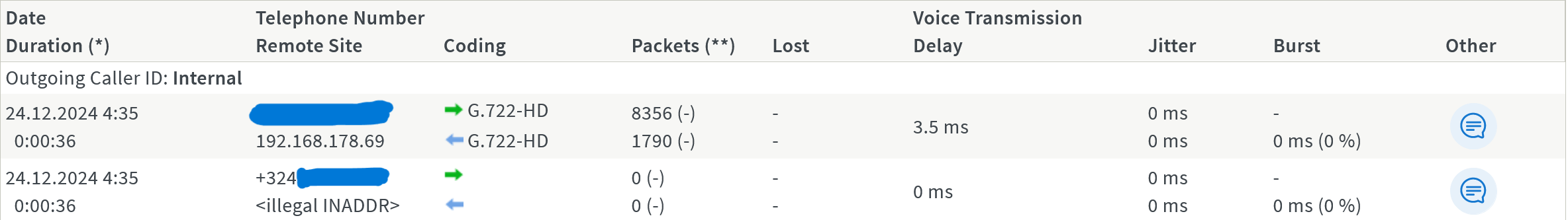

Zalig! Dus als ik het goed begrijp moet er geen speciaal nieuw "nummer" ingesteld worden. Enkel een contact in het telefoonboek instellen (zoals hierboven beschreven) met een shortcode in beide Fritzboxen?
Toegevoegd na 1 uur 45 minuten 14 seconden:
Vreemd … hier krijg ik telkens de melding <illegal INADDR> in Telephony>Telephone Numbers>Voice Transmission.
Ik zie ook wel degelijk G.722-HD maar enkel van mijn IP-telefoon tot fritzbox1. Van fritzbox1 naar fritzbox2 en omgekeerd zie ik geen verkeer.
Ik denk dat ik het nochtans juist heb ingesteld zoals hierboven. Ik zal het voor de zekerheid even overlopen.

Even rap een Linphone account aangemaakt, maar hier lukt me ook niet. Zowel Linphone naar Fritzbox als omgekeerd. Daar krijg ik weer dezelfde melding <illegal INADDR>.
- Berichten: 18369
- Bedankt: 3720 keer
Wat je hierboven opgesomd hebt schijnt mij correct te zijn.
inkomende FritzBox
* het werkt bij mij (inkomend) wel via de WeePee account, maar niet bij de Delmmont account (megavoip).
* Enige verschillen: vinkje gezet bij "Telefoonnummer gebruiken voor aanmelding"
* Megavoip account staat 5 keer aangemeld (met 5 verschillende telefoonnummers). Wellicht de reden?
uitgaande FritzBox
* ga naar: Telefonie > Eigen telefoonnummers > Instellingen voor de aansluiting > Alleen oproepen naar het binnenland toelaten > Selectie wijzigen
* hier moet je jouw IP telefoon uitvinken (anders mag de IP telefoon alleen bellen naar binnenlands telefoonnumers, misschien blokkeert dit de sip-uri?

Hoe heb je dit gedaan? Of bedoel je gewoon dat er maar enkele adressen op het subnet bereikbaar zijn ipv heel het subnet,thomasdb schreef: 29 dec 2024, 20:27 ik heb het wireguard send all traffic subnet verkleint naar /28 en dan kan hij wel send all traffic trough connection
volgens avm kan het niet, maar met deze beperking van bereikbare adressen op mijn locatie, dus wel , en is ineens veiliger ook
thuis een 7530
door de setting "Only certain devices in the home network are to be accessible over this WireGuard® connection:" te gebruiken?
Hier werkt bellen over een WireGuard-verbinding ook prima, maar het zou veel eenvoudiger zijn als SIP-gesprekken tussen twee FritzBoxen, betrouwbaar, over het publieke internet kunnen verlopen, zonder dat er een extra verbindingslaag zoals een WireGuard-tunnel nodig is.
Nu heb ik bijvoorbeeld een IP-telefoon waar 9 accounts op kunnen geregistreerd zij en ben ik bij alle andere familie-fritzboxen geregistreerd als een interne telefoon.
Niet echt schaalbaar dus...
thomasdb
- Berichten: 145
- Bedankt: 18 keer
ik gebruik geen aparte ata aan de fritzbox, ik gebruik een analoge telefoon rechstreeks in de fritz zijn fon poort
dit is bewerkstelligd door de wireguard config op de externe fritz aan te passen,
in het txt bestand
van mijn lokale net met de 3cx server op, kan er enkel 172.16.0.1 tot 172.16.0.6 bereikt worden, via die externe box dan maar dat is voldoende
in dat kleine bereikje bevinden zich zowel de router als de 3cx server
het externe net op locatie is 172.16.1.x
de remote router kan zijn eigen telefoon door de tunnel sturen met bidirectioneel audio
ik dacht dat dit misschien niet ging lukken want hij moet dan de sip doen over zijn wireguard adres niet over zijn eigen extern adres, maar op deze manier lukt het alsnog met een 7490
telefoon door een wireguard tunnel laten lopen ipv sip los over internet lijkt me wel veiliger? dan moet er ook geen srtp gebruikt worden, het is afgeschermd in de tunnel
