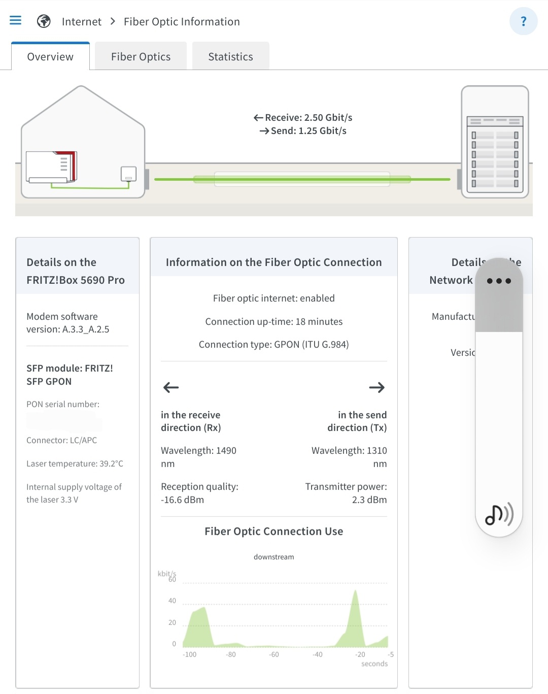

Technieker is langsgeweest, hij kon hun ONT niet terug activeren, dus wij kunnen de werkelijke snelheid niet testen.
De helpdesk heeft testen uitgevoerd en zei dat de bekabeling slecht is. Wat hetgeen ik vermoedde. Maar ligt het aan de SFP module of aan de kabel zelf? Als ik nieuwe zou kopen, welke raden jullie mij aan?

Fritzbox geupgraded naar 8.01. Nog steeds trage uploads. Vandaag wordt er een nieuwe fiber kabel geleverd. Ik ben benieuwd.

Nieuwe kabel is geleverd en getest, zelfde upload snelheid. Ik heb een service ticket aangemaakt bij AVM. Hopelijk kunnen zij mij helpen.

Even een update. Mijn internetsnelheid is gefixt (1000/500). Long story short, ik heb de ONT laten terug activeren en deze reddit gevonden
Blijkbaar zijn de standaard instellingen verkeerd als je een ISP uit de lijst kiest. Wat je moet doen is "andere provider" kiezen en zelf de instellingen invullen. En als je Fritzbox direct aansluit met een fiber kabel is het niet mogelijk om VLAN20 in te vullen. Misschien hoort het zo ofwel zit er een bug in FritzOS. Dus enige optie die bij mij werkt is een lan kabel aansluiten op ONT en "andere prvider" kiezen bij Internet/Account Information in FritzOS.
