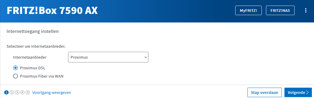

Tijdens het instellen (F!Box 7xxx) moet je de Provider kiezen, vb Proximus. Dan krijg je 2 opties:

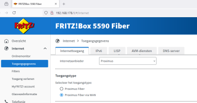

Bij een F!Box Fiber (5xxx) krijg je ook 2 opties (indien de SFP module aangesloten is):
In beide gevallen moet je de optie "Proximus Fiber via WAN" kiezen om de F!Box als router te gebruiken.
Het Proximus profiel zorgt voor de correcte VLAN instellingen, en ook de support voor IPTV.
Als je de 7690 als router gebruikt gaat die natuurlijk veel sneller
- Proximus DSL
- Proximus Fiber via WAN
- Proximus Fiber

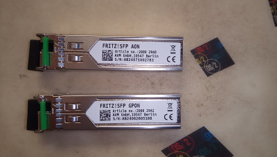

- Berichten: 173
- Bedankt: 27 keer
Op mijn 5690pro (of de anderen het ook kunnen weet ik niet) kan ik de fiber-module vervangen. Kan er gewoon een ander insteken.
Standaard leveren ze er 2 mee, maar gezien ik geen fiber heb kan ik niet zeggen wat ze doen.
Wel weet ik dat dit standaard modules zijn, dus als er nog anderen komen dan zou je die volgens mij moeten kunnen kopen en insteken.
Ik heb al wat sites gezien waar ze allerlei van deze modules aanbieden en zien er hetzelfde uit, lijkt een soort standaard bus te zijn voor fiber.
Maar meer verstand heb ik er niet van

- Berichten: 6919
- Bedankt: 673 keer
Dat heet een SFP, small formfactor pluggable, ze bestaan in allerlei smaken en kleuren.
