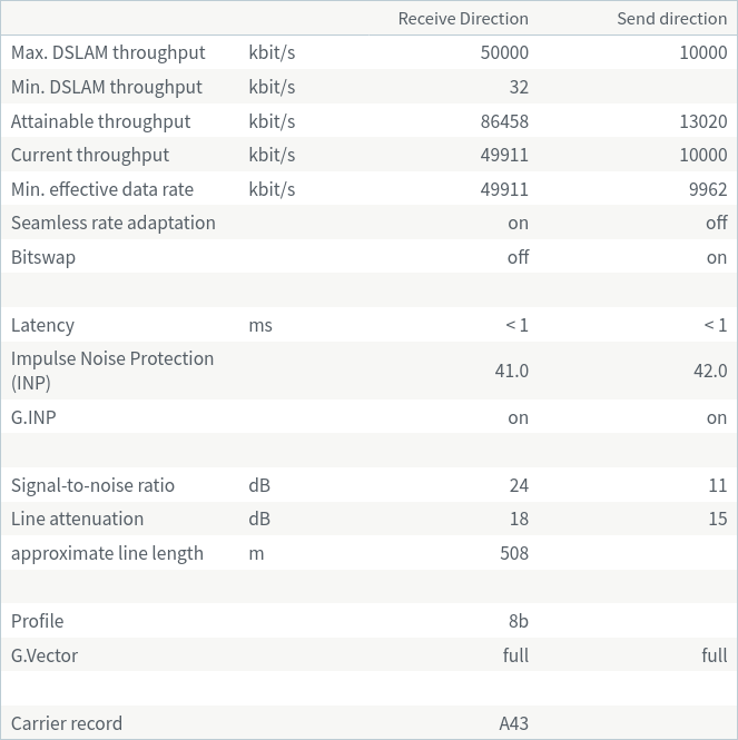

UPDATE: nog steeds 50/10 profile.
Nu heb ik eens een FRITZ!Box 7530 aangesloten en krijg ineens betere waarden maar profile blijft 50/10 voorlopig, dus zal opnieuw wat wachten en hopen dat de snelheid omhoog springt binnenkort:

Ik blijf de indruk hebben dat jouw lijn ten onrechte op het sync profiel 8d blijft hangen :-( .
Indien de lijn zou syncen op 17a (zone 2?), zouden jouw lijnwaarden behoorlijk stijgen (att. troughput >100 mbps), en zou DLM jou op een leuker profiel kunnen brengen :-)
Maar EDNet kan hier waarschijnlijk niet veel aan veranderen, het is Proximus die hier de leiding heeft :wink: .
Proximus zou er beter aan doen om die profielen gewoon af te schaffen, de huidige modem drivers kunnen dat perfect aan om zelf een stabiele snelheid te onderhandelen met de DSLAM ...
Net zoals ze (onder druk van het BIPT) de whitelists hebben moeten afschaffen.
Toch zou ik bij EDPNet blijven aandringen, misschien hebben ze toch een lijn naar de relavante Proximus diensten ...
Berichten: 2266
Bedankt: 140 keer
Ik hoorde de technieker die mijn koperpaar laste zeggen dat ik in zone 3 zit, omdat die dacht dat ik op meer dan 700 zat maar later stond die een beetje versteld dat de lijn slechts 500+ meter gemeten is, toch zei die dat ik maximum zo'n 50Mbps down zal kunnen halen.
Dus dat kan misschien wel kloppen maar ze zouden mij toch niet manueel op zone 3/8b vastgepind hebben ofzo?
Heb EDPnet nog eens gecontacteerd hierover. Ze zeggen dat ik best de modem en lijn stabiel hou nu voor het DLM process en dat de volgende DLM evaluation date 20/03 zal zijn. Dus zal wat verder moeten afwachten dan :)

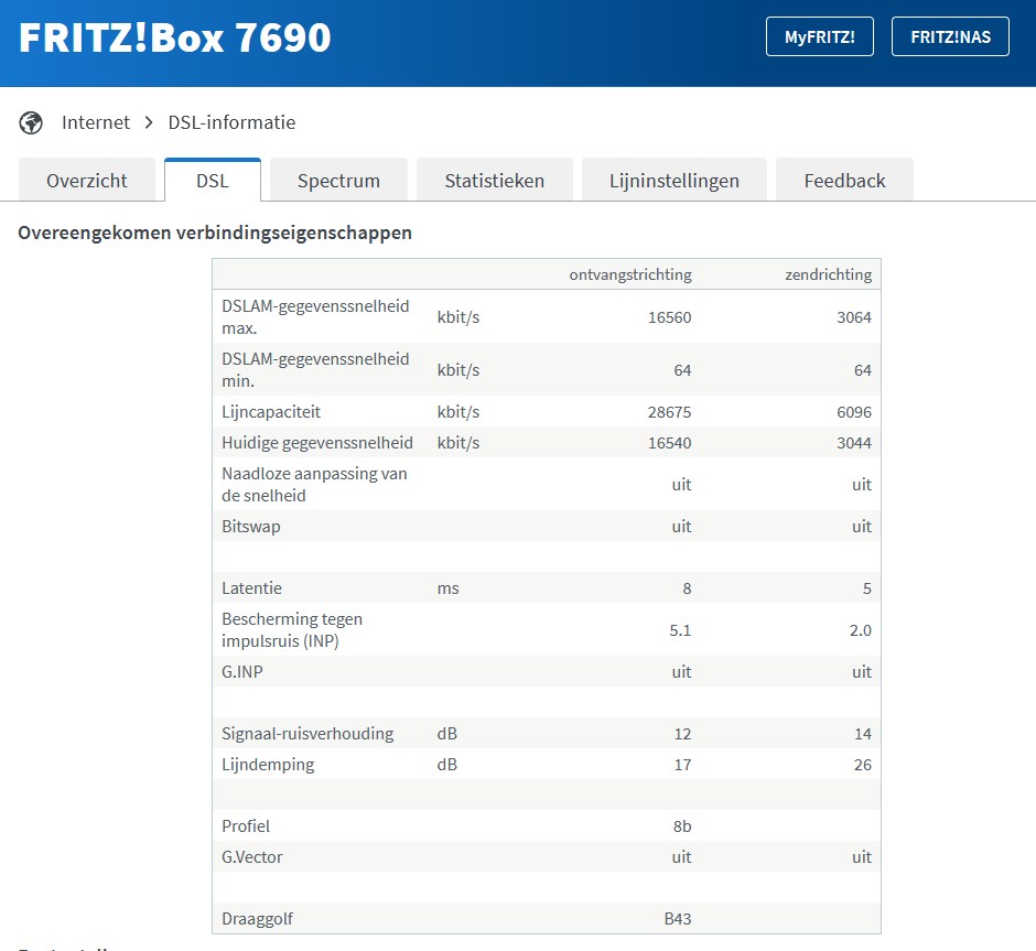

Wat ben ik toch jalours op jullie waarden....................dus sinds gisteren aangesloten en dezelfde waarden als bij Proximus

Da's wel bummer zo'n lage snelheid. Misschien gaat het nog wel een beetje omhoog als je extra wacht. Anders kan je eens een ticket openen.
Indien het zo blijft wel bijna ideaal voor EDPnet XS met 20/2 max, zo bespaar je toch 10 euro per maand tov XL.
Heb je EDPnet nu want dan staat je signature nog fout?

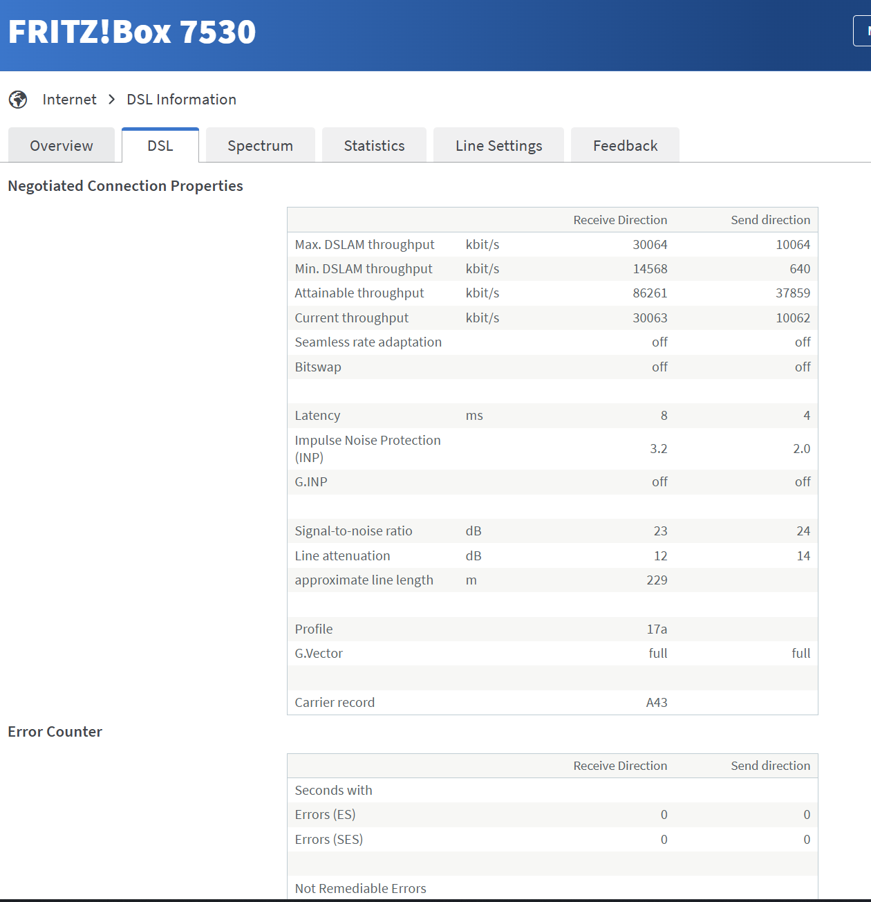

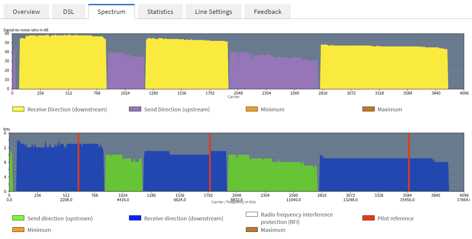

Vandaag aangesloten en een sync op 30/10
Even afwachten of is dit een provisioning profiel en moet ik een TBF vragen/afwachten?
Ik had gedacht met deze waarden op 70/30 te syncen gezien S2N & attainable throughput
Toegevoegd na 8 uren 31 minuten 34 seconden:
Vanochtend al een disconnect
nieuwe waarden:
