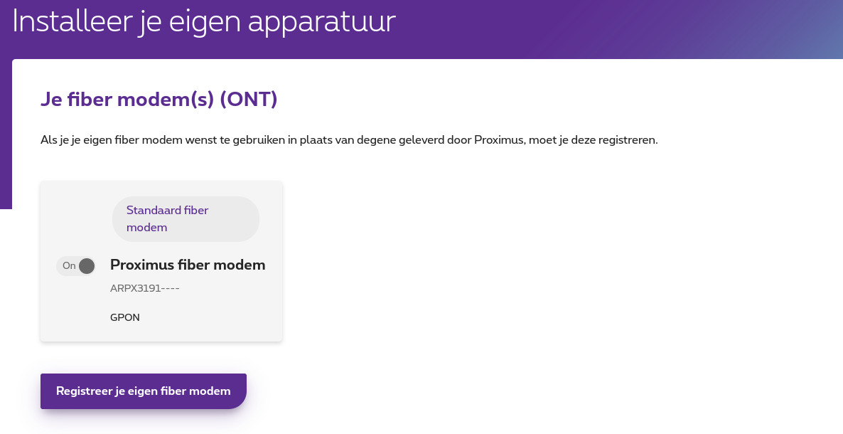

Klopt, provisionering gebeurt op basis van serienummer maar vanaf 1 november moet Proximus ook andere ONT's toelaten.
Vandaag laat Proximus uitsluitend Nokia-serienummers beginnend met "ALCL" toe op het glasvezelnetwerk.
Dus de vraag is nog steeds hoe Proximus serienummers beginnend met "AVMG", "HWTC" of "ZRMT" gaat provisioneren.

Dan zou dit via MyProximus moeten kunnen.

Reactie van moderator op proximus forum.
Er zal altijd eerst onze apparatuur geinstalleerd worden en daarna kan je je eigen toestellen in gebruik nemen.
Er zal een webportaal zijn waar je je toestellen op kunt registreren en de nodige gegevens kunt terugvinden.
Hallo,raf1 schreef: 25 okt 2024, 10:59 De grote onbekende vandaag is de procedure om zo'n SFP+ module te activeren op het netwerk van je provider, dit zou op basis van het serienummer gebeuren. Maar er zou ook een check gebeuren op de hardware- en softwareversie.
Deze gegevens zou je moeten doorgeven aan je provider, maar het lijkt erop dat de providers vandaag nog geen aanmeldingsprocedure voor eigen apparatuur gepubliceerd hebben. De deadline is 1 november.
Ik stel me voor dat er op 01/11/2024 een nieuw dialoogvenster zal zijn om je apparatuur te kiezen. Van daaruit wordt een boomstructuur geopend om elk item van de gevraagde gegevens te selecteren, zoals de UTAC, de S/N van de apparatuur en de firmwareversie. En tot slot het serienummer van de SFP+ module. Pas dan zou de lijn eindelijk worden geïnitialiseerd en geactiveerd.
Ik weet niet hoe het eruit zal zien, maar het zou een vrij standaard interface moeten zijn.

Let op: om je eigen ONT succesvol te installeren, moeten wij deze eerst registreren. Neem contact op met onze helpdesk om dit registratieproces te voltooien voordat je verder gaat met de installatie.
Gewoon via de helpdesk ...

Proces is héél eenvoudig:
- Op My Proximus > Internet > Instellingen is er een optie bijgekomen: Installeer je eigen apparatuur (gevanceerde gebruikers)
- Dan kom je op een pagina waar je huidige ONT staat (met modem-ID ALCL wwww xxxx). Hier kan je de modem-ID van je eigen Fiber modem invoeren (voorbeeld AVMG yyyy zzzz) voor mijn Fritz!Box 5590 Fiber.
- Na enkele minuten valt je internet uit
- In de Fritz!Box Internet > Toegangsgegevens gewoon switchen van “Proximus Fiber via WAN” naar “Proximus Fiber”. Na enkele seconden men je terug online
