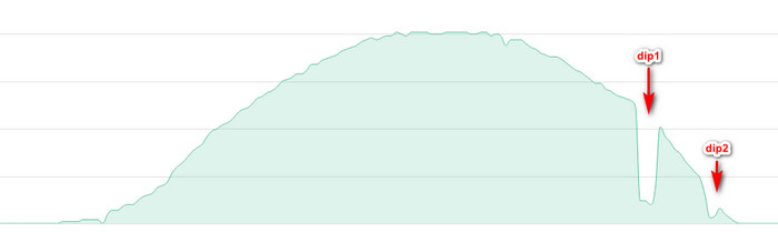

zaterdag 21/9 (gisteren dus)
- opbrengst 64kWh (met gedurende een half uur zoveel wolken dat er nauwelijks iets binnenkwam)
- om 13u30 haalde ik al 10kW, tot 15u10
Op een grafiek geeft dat:
Met de 2 "dipjes" kan je niet beweren dat het zaterdag een ganse dag "clearsky" was.
En zelfs met die dipjes, ligt mijn dagopbrenst een stukje (3%) boven de geschatte opbrengst.
Zoals ik al zei: een onderschatting.
