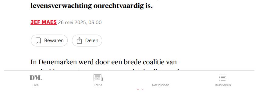

Af en toe bewaar ik een artikel van de site van De Morgen door het af te drukken in pdf-formaat.
Bij het afdrukken wordt echter op elke pagina een footer toegevoegd die soms een gedeelte van de tekst bedekt (de lijn op de foto met de 4 items eronder).
Ik weet hoe ik elementen van een webpagina kan verwijderen met Chrome DevTools, maar aangezien die footer pas verschijnt na het geven van de printopdracht lukt het me niet in dit specifiek geval.
Iemand die hier raad mee weet?

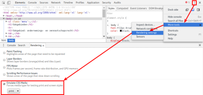

Op deze manier kan je in de developer tools simuleren dat je in afdrukmode zit:
Flippi
Berichten: 1056
Bedankt: 103 keer
Wow, knap. Je moet het maar weten staan.
Bedankt.
