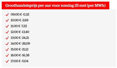

Ik begrijp de hectic nietVRT NWS schreef:450.000 huishoudens lopen het risico komende zomer te moeten betalen voor de zonne-energie die ze verkopen aan hun leverancier. Minstens 1 leverancier past de praktijk al toe, blijkt uit een onderzoek van VRT NWS. Mogelijk volgen er nog. Leveranciers willen dat de eigenaars van zonnepanelen hun energie zelf meer verbruiken of opslaan.
Wat voor journalistiek is dit? Het "onderzoek" van VRT NWS
Iedereen die een contract afsluit bij een energielevarncier is toch op de hoogte van de prijsformule, zowel voor de aangekochte energie als voor het teruglever contract. De meeste hebben een variabel contract (en zelfs bij veel "vaste-prijs" contracten is het terulvercontrcat dynamisch (het zijn2 afzonderlijke contrcaten).
Meestal ziet zo'n formule er als volgt uit: groothandelsprijs x factor +/- vast gedeelte
- voor de leveringsprijs is de factor >1 (vb 110%) en het vast gedeelte een positief getal.
- voor de terugleververgoeding is de factor <1 (vb 85%) en het vast gedeelte een negatief getal.
- voor de leveringsprijs: Belpex_RLP x 105.8% + 1.4 c€/kWh = 9.36 c€/kWh (excl BTW) of 9.92 c€/kWh BTW inbegrepen.
Belpex_RLP vorige maand was 7.53 c€/kWh (RLP gewogen gemiddelde uurprijs van Day Ahead Baseload Belpex) - voor de terugleververgoeding: Belpex_SLP x 88% - 2.2 c€/kWh = 0.63 c€/kWh (vrijgesteld van BTW).
Belpex_SLP vorige maand was 3.21 c€/kWh (SPP gewogen gemiddelde uurprijs van Day Ahead Baseload Belpex).
Deze prijzen worden - afhankelijk van je contract - maandelijks of driemaandelijks aangepast.
Bij een drie-maandelijkse aanpassing heeft de index van Q3 (juli-aug-sept) pas een invloed op de prijs voor Q4 (oct-nov-dec).
Tenzij je gekozen hebt voor een maandelijkse factuur, zal de energielevancier jou jaarlijks factureren, en hierbij een gemiddelde prijs nemen voor de ganse periode. Deze gemiddelde prijs is een gewogen gemiddelde volgens een bepaalde vebruikersprofielen.
Het is dus niet zo dat 450.000 gezinnen plots komende zomer gaan moeten betalen voor terugleveren.

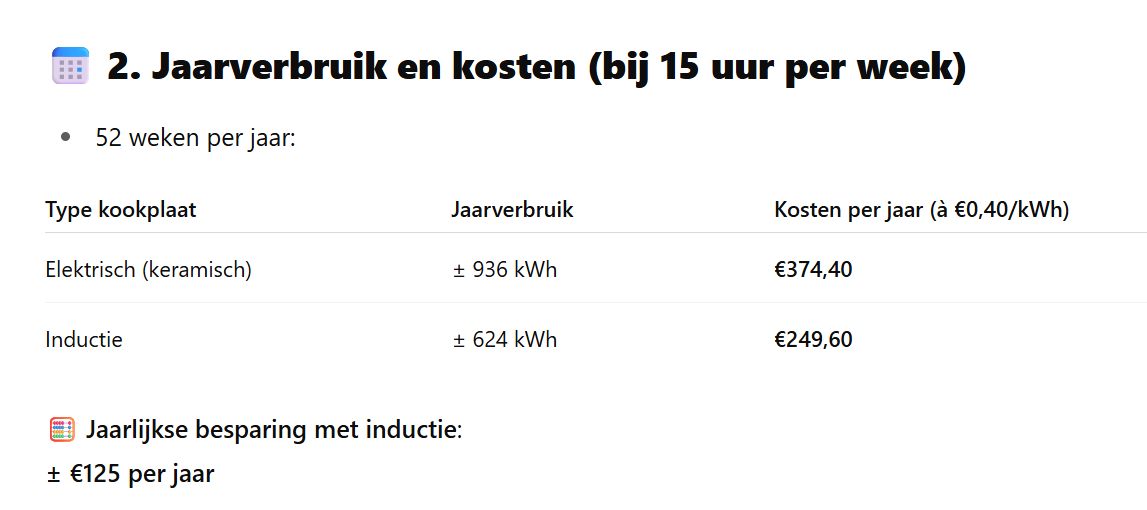

Ik was aan het overwegen om onze oude elektrische kookplaat van 20 jaar te vervangen door een inductie plaat betreft het capaciteitstarief.
Wat denken jullie daarvan?
