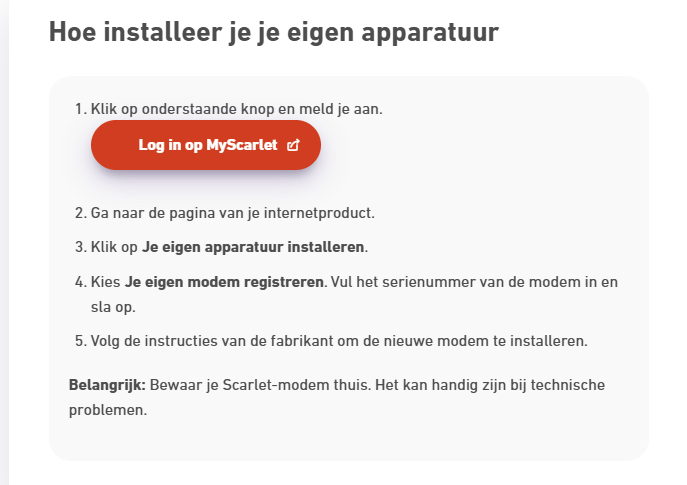

Cfr. mijn vorige post, lijkt het mij dat je bij scarlet toch je eigen modem moet regisreren bij hen
Ik was het gaan opzoeken op hun website
Als je daar wat doorklikt zie je:
Of zou dit enkel gelden in geval van fiber gezien ze spreken van het serienummer?

Op de helppagina's van Scarlet staat er een artikel over eigen hardware te gebruiken en ingeven van een serienummer.
Op mijn.scarlet nergens de optie gevonden zoals beschreven staat, het staat toch erg duidelijk uitgelegd waar ik dit zou moeten vinden:
Klik op onderstaande knop en meld je aan.
Log in op MyScarlet
Ga naar de pagina van je internetproduct.
Klik op Je eigen apparatuur installeren.
Kies Je eigen modem registreren. Vul het serienummer van de modem in en sla op.
Volg de instructies van de fabrikant om de nieuwe modem te installeren.
Belangrijk: Bewaar je Scarlet-modem thuis. Het kan handig zijn bij technische problemen.
Sinds 1 mei voorzien we je van alle documentatie die je nodig hebt om je eigen hardware te configureren.
