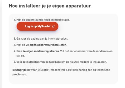

Op de helppagina's van Scarlet staat er een artikel over eigen hardware te gebruiken en ingeven van een serienummer.
Op mijn.scarlet nergens de optie gevonden zoals beschreven staat, het staat toch erg duidelijk uitgelegd waar ik dit zou moeten vinden:
Klik op onderstaande knop en meld je aan.
Log in op MyScarlet
Ga naar de pagina van je internetproduct.
Klik op Je eigen apparatuur installeren.
Kies Je eigen modem registreren. Vul het serienummer van de modem in en sla op.
Volg de instructies van de fabrikant om de nieuwe modem te installeren.
Belangrijk: Bewaar je Scarlet-modem thuis. Het kan handig zijn bij technische problemen.

Ik denk dat bij scarlet eigen hardware alleen voor fiber is.

Op mijn.scarlet staat ook bij PPPoE login @SCARLET/PROXIMUS, dus is het letterlijk zo, of één van beide
Kan je ook met een geleende internet box single vlan afdwingen? (afhankelijk van de ROP of altijd mogelijk?)
Had je bij Scarlet ook geen vlan id voor telefonie / tv, dat zie ik niet terugkomen in jouw uitleg, misschien outdated info?
Edpnet profiel geen goed idee misschien om deze reden.

... omdat Proximus en Scarlet de specificaties gepubliceerd hebben voor eigen hardwarehonda4life schreef: 3 weken geleden Waarom zitten er in de FritzBox profielen voor een provider als deze toch (nog) niet voor iedereen werken?
AVM heeft hiermee dus rekening gehouden en hun provider profielen hierop gebaseerd, onder andere:
- internet: single VLAN (VLAN-id 20 / DHCP)
- telefonie (ims server)
- support voor Proximus TV.
Voor zover ik het begrijp zal een lijn automatisch overgaan naar "single VLAN" van zodra een Internet Box gedetecteerd wordt.honda4life schreef: 3 weken geleden Kan je ook met een geleende internet box single vlan afdwingen? (afhankelijk van de ROP of altijd mogelijk?)
Proximus klanten kunnen dit zelf doen via "My Proximus"
Bij Scarlet blijkt deze optie in "Mijn Scarlet" niet beschikbaar voor VDSL2 klanten? Maar de Helpdesk moet dat toch kunnen instellen?
Indien jouw lijn op "single VLAN" staat, gaat alles over VLAN-id 20 (internet, telefonie, TV)honda4life schreef: 3 weken geleden Had je bij Scarlet ook geen vlan id voor telefonie / tv, dat zie ik niet terugkomen in jouw uitleg, misschien outdated info?
Indien niet, wordt VLAN10 gebruikt voor internet, VLAN20 voor telefonie en router maintenance, VLAN30 voor TV
Het EDPnet profiel gebruiken is inderdaad geen goed idee als je ook TV hebt
niet beide, best PPPoE login @PROXIMUS gebruiken ...honda4life schreef: 3 weken geleden Op mijn.scarlet staat ook bij PPPoE login @SCARLET/PROXIMUS, dus is het letterlijk zo, of één van beide
Maar als je op "single VLAN" staat, dan heb je geen PPPoE login meer nodig

Het "nadeel van de nieuwe FritzBox Firmware (OS 08.x) is dat de oude Belgsiche provider profielen verwijderd zijn, en vervangen door de nieuwe profielen (vb Proximus/Scarlet/Mobile Vikings single VLAN)
Als je er dus niet in slaagt om je lijn over te (laten) zetten naar single VLAN, is er misschien nog volgende mogelijkheid:
Pas op: AVM verwijdert meestal de oude recover images van de server, deze staat toevallig nog in de map "belgium". Dus asap downloaden voor deze verdwijnt
Als je nog een back-up hebt van de instellingen (07.59 of ouder), kan je deze ook gebruiken (eventueel van een andere FritzBox) ?
- downgrade jouw Fritz!Box 7590 naar de vorige versie (07.57)
- kies hier het gewenste profiel (vb Scarlet + TV, of Scarlet VDSL). Dit is een "triple VLAN" profiel
- "Scarlet + TV" zorgt voor een IPTV bridge (VLAN30) naar LAN3 + LAN4. Internet heb je op LAN1 + LAN2
- "Scarlet VDSL" activeert de "dynamic bridge". Hierbij wordt de decoder gedetecteerd (via DHCP option 60) en dit toestel wordt gebridgded naar VLAN30
- Nu kan je de FritzBox upgraden naar een nieuwe Firmware (08.xx). De Provider instellingen worden hierbij behouden.
Maar pas op: als je een van de nieuwe profielen kiest, gaat jouw oud profiel verloren.
