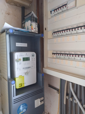

20 jaar geleden is de elektriciteit gekeurd en goed bevonden. Toen was dit nog met een analoge meter.
Zonder dat mijn ouders het wisten hebben ze in een huis dat ze verhuren de analoge meter vervangen door een digitale.
Bij de analoge meter kon het blauwe deurtje op de zekeringskast geplaatst worden.

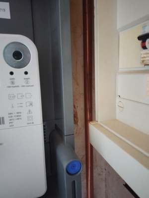

Door het plaatsen van de digitale meter kan het deurtje er niet meer op ook al zou ik de kader waar het deurtje aan vast hangt draaien.
De meter van gas en elektriciteit en zekeringskast zitten wel in een houten kast die dicht kan.
zou dit een probleem zijn voor keuring later.
Zie situatie hoe het nu is op bijgevoegde foto's
betreft keuring elektriciteit zekeringkast

Dat is toch wel een serieuze miskleun. Maar goed, ik weet eigenlijk niet 100% zeker of dat het ontbreken van een deur van de zekeringkast een probleem vormt, omdat het geheel nogmaals achter een deur zit.

Maak mij meer zorgen of de zekeringkast nog open kan nu. Want als dat niet het geval is, hoe kan je dan een zekering vervangen of een uitbreiding doen nog?
Art 248 van het areii zegt dat er een deur moet zijn. Denk niet dat deze door de keuring gaat komen. Ik las:
Het verdeelbord dient aan volgende eigenschappen te voldoen:
dient van klasse II (dubbel geïsoleerd of equivalent) te zijn;
moet steeds voorzien zijn van een achterwand en een deur;

Truuken van de foor toepassen.
Zekeringkast volledig open maken als de keurder komt.
Deur er duidelijk zichtbaar bij leggen.
Meest waarschijnlijke reactie: “das gemakkelijk de kast open”
Uw antwoord, “ge moogt ze straks ook open laten hoor, ik zal ze wel dicht doen”

Hoe is dat kunnen gebeuren zonder dat de eigenaars hiervan op de hoogte waren? Die brief wordt toch geadresseerd aan de eigenaar? Heeft de huurder Fluvius dan gewoon binnengelaten?
Los daarvan: je had een conforme installatie en (de onderaannemer van) Fluvius heeft er eigenhandig voor gezorgd dat die niet meer reglementair is. Ondertussen hebben ze kleinere modellen digitale meters ook dacht ik. Hoe lang is dat geleden dat ze die vervangen hebben? Ik zou denken dat Fluvius dit dan ook moet fiksen, maar dat moet je misschien hard maken via een advocaat.

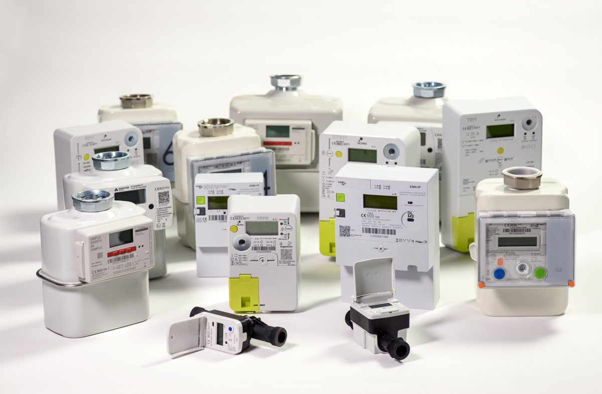

Dit zijn de digitale meters, er is idd kleiner type ook.
Maar ze gaan meer en meer inzetten op defecten meters herstellen en die terug in omloop brengen.
Op foto zie je ook de correcte standaard kast 25D60.
Kleinste is de Sagemcom XS212
https://www.fluvius.be/nl/meters-en-met ... eitsmeters
