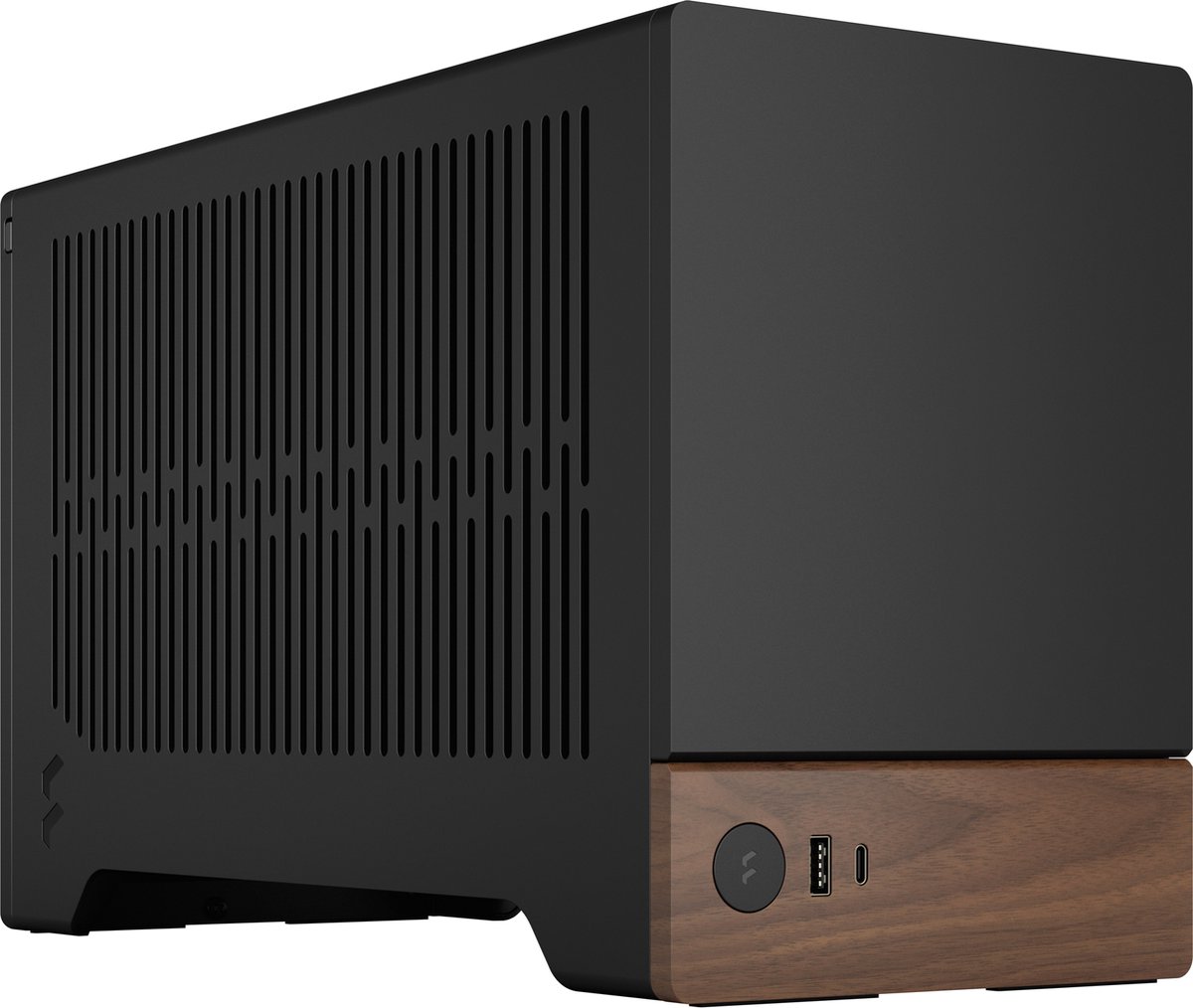

Mijn schoonzoon is een amateur fotograaf die dus nogal bezig is met het bewerken van foto's. Hij gebruikt daar nu een laptop voor met een i9-9750H met 16 GB geheugen. Die laptop wordt ook gebruikt door zijn zoontje die daarop Microsoft Flight Simulator speelt.
Aangezien die laptop daar nogal wat moeite mee heeft (het lukt nog wel maar maakt behoorlijk wat herrie omdat de ventilatoren full blast gaan) zou hij die nu willen vervangen door een mini desktop. Dus geen grote kast die onder het bureau moet geschoven worden...
Ik heb eens rondgekeken maar heb tot nu toe nog niets gevonden dat hiervoor in aanmerking zou kunnen komen.
Voor de Flight Simulator is de recommended graphics card een NVIDIA GeForce RTX 2080 (is een verouderd model).
Budget ongeveer tussen €1000 en €1500 zonder scherm, etc.
Enige suggesties?

SFF case met:
Ryzen 7600X3D
32Gb DDR5 ram
GPU met minstens 16Gb VRAM genre AMD 7900GRE of de aankomende RX 9070XT (MSFS is nogal VRAM vreter)
Voor het fotografiegedeelte is een nvidia gpu mogelijks interessanter maar je geraakt met dit budget niet rond voor pakweg een 4070Ti.
Alles staat of valt natuurlijk met de verwachtingen op grafisch vlak. Op welke resolutie zal het spel gespeeld worden?
Ryzen 7600X3D
32Gb DDR5 ram

Persoonlijk zou ik toch een kleine midi/mini tower case kiezen waar een standaard atx mainboard in kan. Dat kan de prijs drukken met een €100, waar je dan meer performance kan voor kopen.
En het zal ook eenvoudiger zijn om het “geruisloos” te koelen.

Ik zie ook niet echt de meerwaarde van een uiteindelijk toch niet zo kleine kast.
Ofwel pak je iets NUC-achtig, ofwel een (kleinere) case zonder beperkingen.
Bij een NUC en consoorten heb je het voordeel dat je dat achter uw scherm kan hangen en dus geen kabel-brol op uw bureau of eronder. Eens dat niet lukt, maakt het - voor mij althans - niet zo veel uit: kabelbrol heb je dan toch.

Kijk zeker eens bij https://azerty.nl
Case - Kolink Rocket Heavy (15,4L mini-tower)
Voeding - Corsair 80+Gold - 850W - SFX-L
Moederbord: ASROCK B650M-HDV/M.2
CPU: AMD Ryzen 7 8700F - 8c/16t
Memory: Kingston Fury Beast 32G (2x16)
SSD: Samsung 990 PRO 2TB
Bovenstaande kost: 877,88 EUR incl. BTW
Een Nvidia 4070 - 12GB heb je vanaf een 600 EUR ... de 16GB versies moet je vanaf 850 rekenen
Azerty Winkelmand met bovenstaande componenten
