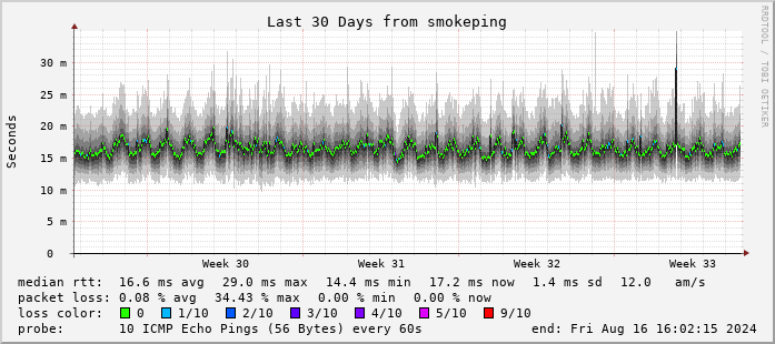

Hier ook problemen, dacht dat het misschien lokaal was bij DNS ofzo, zelfs yt shorts komen op 480p te staan soms!
Sonos speelt soms geen yt music meer af, slaat soms het nummer in het midden over omdat die het niet meer kan laden, allemaal sinds een paar dagen geleden begonnen.
Ook op Telenet...
Via curl tests op smokeping een verandering zichtbaar maar niets in ping, maar de site is hier wel altijd snel, enkel de videos/muziek gaat soms niet goed.
Wat ik wel denk is dat sinds die periode mijn IPv6 aan staat, dus mogelijks is het IPv6 gerelateerd, maar de sonos'en werken niet met IPv6 voor zover ik kan zien op mijn netwerk.
(Edit: De content link lijkt naar cache servers bij Telenet te gaan, op zowel IPv6 als IPv4)
curl tests: ping:
Ook op Telenet...
curl tests: ping:
- Berichten: 6151
- Bedankt: 1934 keer
Klopt, ik had niet verder bij nagedacht. Je moet inderdaad naar de videocache-server tracen.
Bij mij is dit rr1---sn-cxab5jvh-cg0ez.googlevideo.com
en die gaat dan naar een cache-server die Google in het datacenter van Proximus heeft gehuisvest: 44.254-244-81.adsl-static.isp.be
Dus er is wellicht een probleem met de Youtube cache die bij Telenet is gehuisvest.
