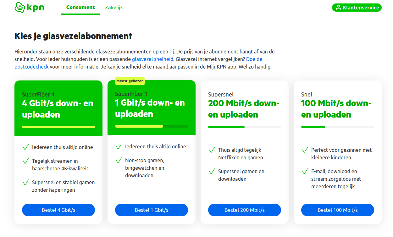

Het onderling kopieergedrag tussen Telenet en Proximus is absoluut lachwekkend, met name het feit dat Proximus de datalimieten en asymmetrische snelheden die voortvloeien uit technische beperkingen en/of overboeking op coaxkabel één-op-één kopieert naar het productaanbod op het Fiber-to-the-Home-netwerk.
In een volwassen FttH-markt bestaan er geen datalimieten of asymmetrische snelheden via fiber:
