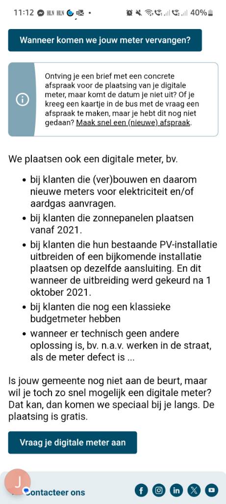

Ik zie niet in welke catergorie ik zou passen.
Ik (ver)bouw niet
ik plaats geen nieuwe/bijkomende zonnepanelen
ik heb geen budgetmeter
technisch geen andere oplossing dan ? geen idee.
ik vraag gewoon een gasaansluiting aan.
Ik (ver)bouw niet

Wat gebeurt er als ik een nieuwe aardgasaansluiting krijg?
Bij een nieuwe aardgasaansluiting plaatsen wij normaal gezien een nieuwe digitale aardgasmeter en een digitale elektriciteitsmeter. Als jouw zonnepaneelinstallatie niet ouder is dan 15 jaar en voor 1 januari 2021 is geplaatst, kan je de traditionele elektriciteitsmeter behouden. Wij installeren dan alleen een digitale aardgasmeter.

Van waar komt dat ? dat zou goed nieuws zijn.

https://www.fluvius.be/nl/meters-en-met ... loge-meter
Veelgestelde vragen over klassieke meter en zonnepanelen
Ik heb zonnepanelen en nog een klassieke meter. Wanneer krijg ik een digitale meter?
