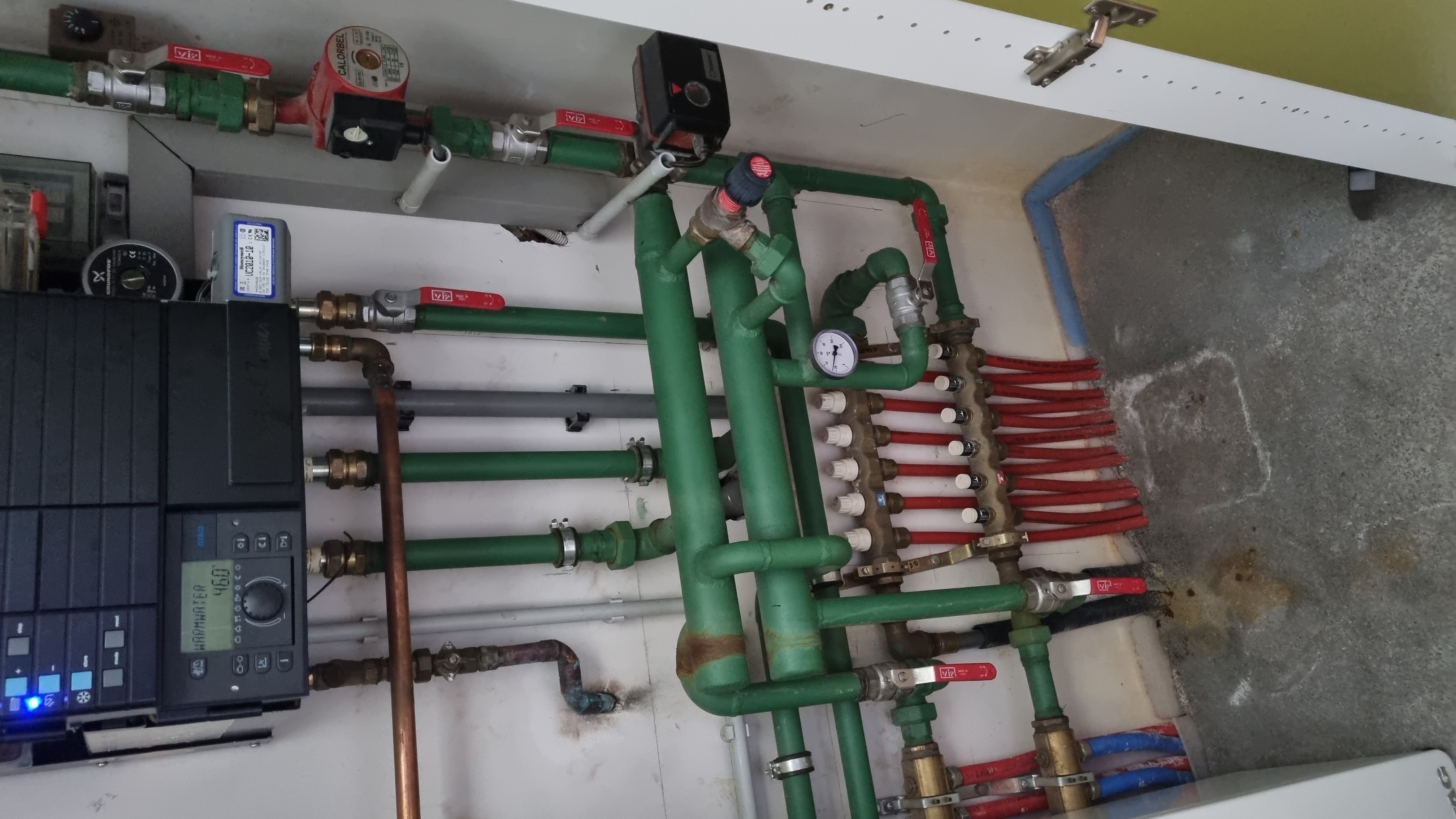

Probleem:
Wij zijn recent verhuisd naar een nieuwe woning, bouwjaar 2007. Betreft een verwarmingsketel Atag Q38S met buitenvoeler in combinatie met een buderus SU 200/1 boiler. Beide verwarmingscircuits, dit zijn zowel de indirecte groep (vloerverwarming) als de directe groep (radiatoren), staan op standby met vorstbescherming op de ketel. De bereiding van het warm water staat op de automaat-stand met overdag 50 en 's nachts 40graden.
We krijgen constant de bl85 blokkeringscode op de ketel en dan stopt die volledig met aanmaken van warm water. Het is nu gelukkig zomer want anders lag de verwarming er ook constant uit. Na een reset van de ketel doet die het kort terug perfect (het warme water komt op temperatuur) om dan terug te blokkeren. De installatiehandleiding van de ketel leert mij dat bl85 het volgende betekent:
"Blokkering 85:
Door de regeling is geen waterstroming geconstateerd. Automatische ontluchtingscyclus wordt
gestart. Wanneer tijdens deze cyclus waterstroming wordt geconstateerd, wordt de ontluchtingscyclus
beëindigd en de brander vrijgegeven."
Veel wijzer word ik hier echter niet uit. Alle thermostatische kranen op de radiatoren staan volledig open.
Scheelt er iets met de pomp(en)? Er is namelijk nog een externe circulatiepomp voor het gedeelte vloerverwarming naast deze in de ketel zelf.
Ik heb enkele foto's bijgevoegd om het allemaal nog wat te verduidelijken. Ik ben redelijk handig en zou graag zelf eerst aan de gang gaan vooraleer een technieker in te schakelen. Ik ken echter weinig van verwarmingssystemen dus hulp gevraagd a.u.b.
Toevoeging: ik heb de indruk dat de circulatiepomp van het cv toestel zelf (niet deze op de menggroep vloerverwarming) constant blijft draaien. Is dit normaal? Is dit voor de aanmaak van het warme water?
Alvast bedankt.
