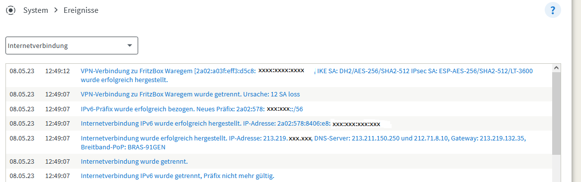

Ik heb net een testje gedaan op een EDPNet Fritz!Box waarop ik VPN toegang heb:
  • IPv4 adres is na de reconnect hetzelfde gebleven.
  • IPv6 /64 adres (SLAAC) is exact hetzelfde gebleven.
  • IPv6 /56 prefix (PD) is hetzelfde gebleven.
  • 5 seconden nĂ  de reconnect was mijn VPN verbinding terug hersteld :-)
Conclusie: met een PPPoE reconnect krijg je bij EDPNet geen nieuw IPv4 noch IPv6 adres ...

Ter info Philippe, je ben nooit 100% zeker dat je hetzelfde IP (IPv4) krijgt. Het is bij mij al een paar keer voorgevallen dat ik toch een ander IP kreeg na een korte onderbreking.
@goudvis Telkens herstarten door de spanning te onderbreken kan effect hebben op DLM. Ik zou het niet aanraden.
