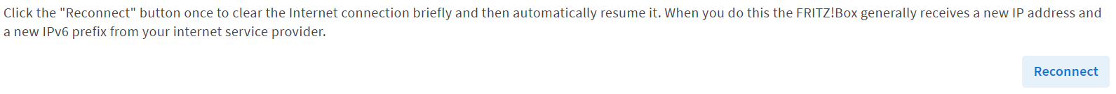

Als de interface hetzelfde is dan de 7530AX
Internet > Account information > connection settings Mogelijk moet je daar op "change connection settings" klikken en dan
"Delay disconnection by provider to the period between" ... en kies de periode dat je wil reconnecten.

- met de Fritz!Box instelling wordt de PPPoE sessie kort onderbroken. Er start dus een nieuwe PPPoE sessie.
- met de smartplug oplossing zal de Fritz!Box volledig heropstraten, er start dan ook een nieuwe PPPoE sessie.
Wijzigen van MAC adres (spoofing) geeft je heel waarschijnlijk wel een nieuw IPv4 adres.

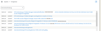

Ik heb net een testje gedaan op een EDPNet Fritz!Box waarop ik VPN toegang heb:
- IPv4 adres is na de reconnect hetzelfde gebleven.
- IPv6 /64 adres (SLAAC) is exact hetzelfde gebleven.
- IPv6 /56 prefix (PD) is hetzelfde gebleven.
- 5 seconden nà de reconnect was mijn VPN verbinding terug hersteld
