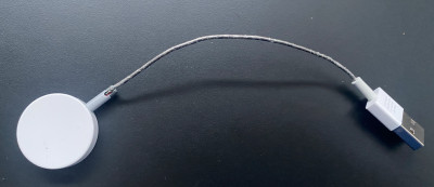

Zeer netjes. Al is het behoorlijk time consuming :-) Wel de beste oplossing.
Het kabeltje heeft geen mantel, en aan de kant van de lader is het wel heel fragiel.
Ik ga jouw voorgestelde tip toch eens proberen denk ik.

Met zo'n dun usb kabeltje zal dit een geduld werkje zijn :wink:

Heeft aan de linkerkant ook geen trekontlasting precies? Ik zou alvast dat pijpje met wat epoxy/lijm invullen om toch iets van trekontlasting te hebben. Sierraadlijm werkt daar vrij goed voor, of 2-deel epoxy zoals reeds gezegd. Dat lijkt me belangrijker voor de sterkte van de kabel dan enkel een krimpkous.

Vulkaniserende tape zou een oplossing kunnen zijn, maar da's meer een industriële oplossing en niet echt esthetisch.

Vulkaniserende tape sterft af en moet je best beschermen met vinyl tape. Maar denk dat kabeltje daar te dun voor is.
