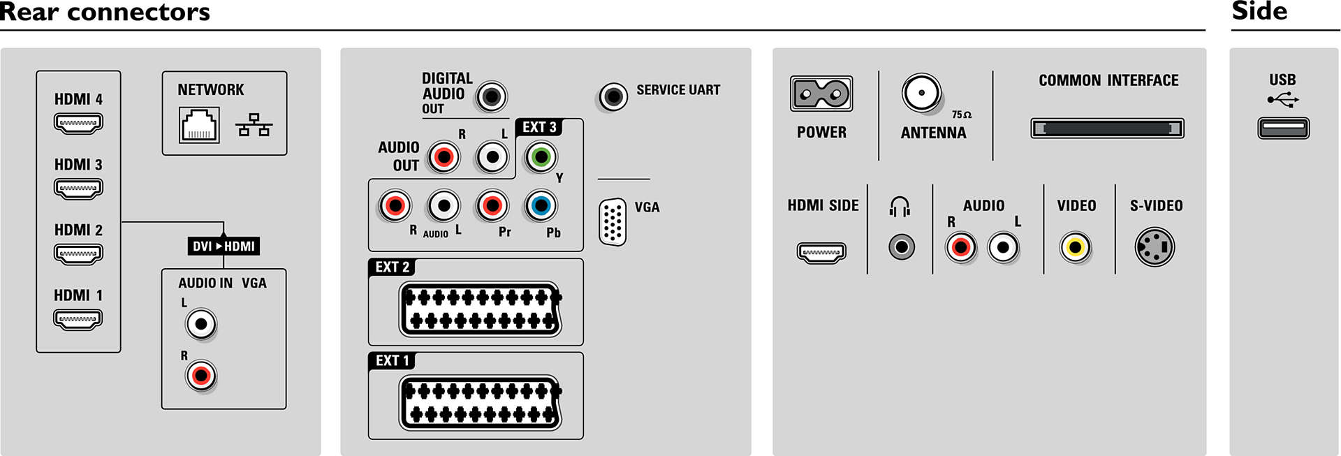

Ik wil een Apple TV 4K aanschaffen maar ik heb gezien dat er geen audio out is. Ik werk met een Bose 123 systeem en wil dit uiteraard gebruiken voor het geluid.
De AppleTV wordt met TV verbonden via HDMI 1.
Hoe kan ik dit oplossen?
Dit is een afbeelding van de connecties van de TV, welke connectie gebruikt ik best voor het geluid.

Toslink kabel van je digital audio output van de tv naar je bose 123 systeem.
In de instellingen van je tv zeker de digital audio out inschakelen en dan gaat alle geluid van je tv naar je bose systeem.

Ik zie geen gewone toslink connector (moet eerder vierkant dan rond zijn) of zou die kleine ronde "Digital audio out" fiche een mini toslink zijn?
Type van TV zou wel nuttig zijn

Op deze TV geen optische digitale audio-out maar een koperen (COAX cinch/rca). Is S/PDIF.

De TV is een Philips 42PF9664. Een oud beestje maar hij speelt nog goed.
Ik heb zo'n digitale kabel om nu de px android decoder met de Bose te verbinden maar Apple TV heeft geen audiouitgang, het moet dus via de TV.
De cinch-aansluitingen zijn dan deze in het middenste vak, rechts van AUDIO OUT R/L?

Erboven, de "digital audio out" geeft een digitaal signaal dat over een coaxiale kabel moet lopen. Maar ik zie dat de Bose123 enkel een optische ingang heeft en dan heb je weer een converterbakje nodig...
Oudere AppleTVs hadden nog een optische out, maar die is weg nu?

Moet dat digitaal zijn? De cinch aansluitingen eronder zouden in principe ook moeten kunnen?
Zo'n bakje kan ik misschien wel vinden bij mediamarkt waar ik de AppleTV wou kopen maar ik vrees dat dit weer andere problemen kan geven zoals een vertraging in geluid tegenover beeld.

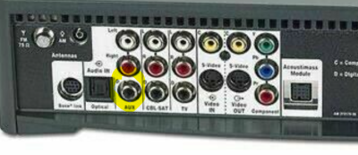

Ik dacht dat de Bose 123 ook een S/PDIF ingang had? Is dit niet de zwarte D onder de witte Left en rode Right?
Deze zou je dan kunnen aansluiten aan je TV, de "Digital audio out" stekker

De afbeelding is niet zo duidelijk over de vorm van die S/PDIF ingang (rond?) maar nu steekt de audio in de vierkante ingang links van de gele aanduiding. Die kabel heb ik moeten kopen toen de Android box van Px er kwam.
Zou ik dan met één kabel (ronde ingang) van S/PDIF Bose naar de digital audio out van de TV kunnen?
Als ik zoek naar die kabels kom je vanalles tegen.
En blijkbaar heb je ook nog mini-toslink versies:

voeren beiden hetzelfde digitale signaal, toslink optisch, die met de RCA(cinch) elektrisch. Deze laatste is best een coaxiale kabel.
Deze bijvoorbeeld.
Ik vond enkel slechte afbeeldingen van het patchveld van die bose123, maar als er een "D" bij die poort staat zal dat wel de S/PDIF ingang zijn. Te dubbelchecken met de handleiding...
Deze bijvoorbeeld.

Van de "digital audio out" op de tv naar de onderste (grijze) aansluiting op de Bose (onderste AUX, CBL-SAT of TV aansluiting naar keuze) met zo'n coaxiale kabel (S/PDIF RCA) zou moeten werken denk ik. Dan moet je normaal ergens op de TV nog kiezen voor audio via die uitgang.
- Berichten: 12316
- Bedankt: 709 keer
Ik heb een betere foto gevonden. De uitgang die geel aangeduid werd is AUX. Links erboven staat er een D (van digital veronderstel ik).
Ik heb dus een kabel nodig zoals hierboven (Coaxiaal RCA - mannelijk) aan beide kanten. De ene in de AUX uitgang van de Bose en de andere in de Digital Audio Out van de TV.
Ik wil zeker de juiste kabel en aansluiting maken omdat de TV op een wand gemonteerd is en deze is niet zo eenvoudig los te koppelen, zeker niet alleen.
Bedankt alvast voor de hulp!

Koop gewoon een goedkope chinch kabel (rood/wit) en gebruik bv de rode om de S/PDIF te testen. Lukt dit niet dan kun je dezelfde kabel gebruiken voor de analoge Links/Rechts stekkers.
Veel verschil tussen analoog en digitaal zul je toch niet horen en het is goed mogelijk dat je digitale verbinding niet zal werken indien je TV bepaalde formaten zou doorsturen die je Bose niet kan decoderen.

Ik heb de gewone cinch kabel gekocht en de aansluiting was geen probleem. Merci voor de tips!
