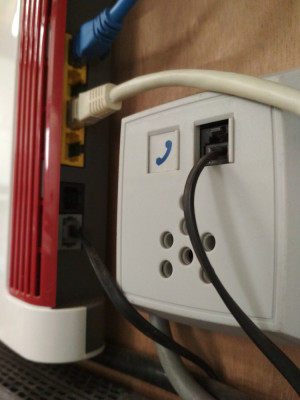

Gisteren toen ik thuis kwam van mijn werk had ik geen internetverbinding meer,
de Fritzbox gaf dit ook aan, dus maar een ticket aangemaakt bij Edpnet.
Nu vandaag na het werk kom ik thuis en werkt alles terug
en heb ik al gehoord van de mensen in de buurt
dat ze een deel kabels hadden overgetrokken bij de werken die hier in de buurt
bezig zijn.
Dus ik nieuwsgierig en ga nog eens kijken op de pagina van de Fritzbox.
Ik vind de waardes toch maar vreemd/laag en ook zoveel fouten.
Is dat normaal of heeft dat zijn tijd nodig?
Het profiel wat ik nu heb is ​↓ 25,0 Mbit/s ↑ 546 kbit/s,
vroeger een 30Mbit/s/2Mbit/s profiel, ik weet het, voor de meeste is dat nog niet veel.

Lijn is duidelijk slecht. Als je naar edpnet toe kan aantonen dat er inderdaad kabels overgetrokken zijn op straat, dan kunnen/zullen ze sneller een Proximus-technieker optrommelen.

Bericht terug gehad van edpnet
Beste,
Uw modem synchroniseert aan 25Mbps/0,5Mbps. De SNR waarden zijn aan de magere kant daarom is dit profiel toegewezen.
We willen u ook erop verwijzen dat u in de DLM Zone 5 zit.
We kunnen ook geen NTP2007 waarden uitmeten?
Hangt uw modem nu direct op het intro punt aangesloten?
Indien u vragen heeft, aarzel dan niet om contact met ons te nemen op het nummer 03 265 67 00 of in antwoord op dit ticket.
Mijn modem hangt zeker direct op de ntp2007, met een kort kabeltje.
Er is niets veranderd, alles is hetzelfde gebleven. Dat heb ik hun ook gestuurd.

moet die modem niet aan een splitter hangen eigenlijk?

Modem lijkt mij inderdaad verkeerd aangesloten: die zit op een telefoonaansluiting. Er zou een TF2007 op moeten of de modem rechtstreeks op de juiste klemmen ín de NTP. Kijk een op https://userbase.be/forum/viewtopic.php?t=59440 voor meer info.

Die splitter is al lang niet meer nodig. Vraag maar aan @Philip D. .
Hier wordt deze ook al geruime lange tijd achterwege gehouden

Dat is straf, toen die van Proximus hier de installatie kwam doen (in 2019) toen ik Edpnet nam vroeg ik nog of dat zo goed was, die zei dat het zo moest zonder iets op omdat het vdsl was, en nu komt het toch uit dat er een tf2007 op moet. Ik moet wel zeggen dat ik altijd een stabiele 30/2 lijn heb gehad.
Als ik straks van m'n werk kom eens langs mijn ouders rijden die hebben nog een tf2007 liggen, want dat heb ik ook niet gekregen.

Klopt, als je geen klassieke Proximus-telefoonlijn hebt is er geen splitter nodig. Maar een splitter kan ook geen kwaad.
Aansluiting is correct voor raw copper. (Staat ook zo in de handleiding van EDPnet.)

het feit dat ze geen ntp kunnen meten en er wel 1 ophangt zegt al genoeg over het feit dat de lijn niet in orde is.
aansluiting ziet er prima uit, voor een raw copper lijntje is er geen splitter nodig.

Net een TF2007 erop gezet en het is iets beter maar niet veel.
Throughput: ​↓ 25,8 Mbit/s ↑ 679 kbit/s
