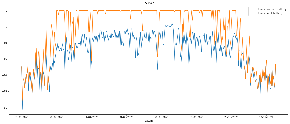

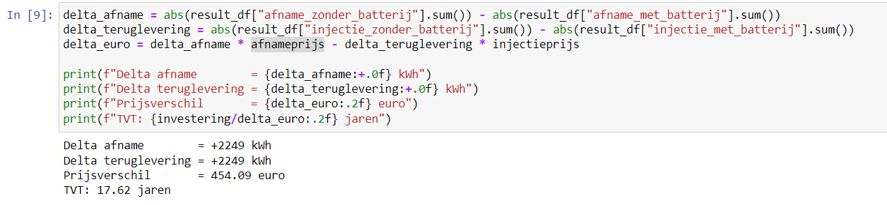

Via PM had ik van een aantal mensen de vraag gekregen of ik mijn script wou delen voor het simuleren van de terugverdientijd.
In bijlage heb ik het script (een Jupyter Notebook) toegevoegd.
Gegeven:
  • Je verbruik (een export van de fluvius website)
  • De parameters van je energiecontract (prijs injectie vs afname)
  • De parameters van de batterij (kostprijs, capaciteit, DoD)
wordt de terugverdientijd onder ideale omstandigheden (geen omzetverliezen e.d.) berekend.
Het script zal alle kwartierwaardes meenemen en uitrekenen wat de invloed van de batterij is.
Ik hoop dat jullie er iets mee zijn. Moest je nog fouten vinden, gelieve het dan te melden zodat we er allemaal voordeel uit halen.
