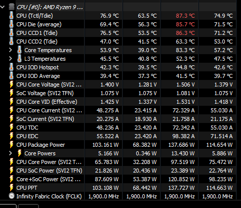

Dit is al het resultaat van de Prime Small test, na 8 min, zonder enige vorm van bios tweaks, gewoon standaard:
(111.98 KiB) Nog niet gedownload

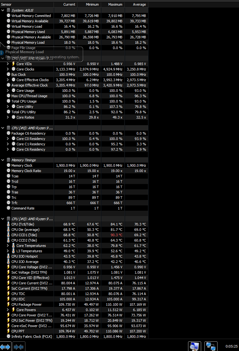

Ok, wat ik nu heb gedaan is eerst effe een BIOS reset, MEM settings weer goed gezet en PBO op Enabled.
Zonder verder iets te doen.
En dan krijg ik tijdens Prime95 op 3min dit beeld:
(154.23 KiB) Nog niet gedownload
En na 5 min de test gestopt, een 25tal seconden te wachten zie ik dit:
(152.48 KiB) Nog niet gedownload
Dat is dus niet zo goed..

In je eerste screenshot zie ik CPU PPT 180W, da's natuurlijk gigantisch veel. Áls je koeling dat trekt, dan des te beter dat je die performance haalt.
Ik raad aan om PPT (samen met TDC en EDC) te beperken zoals in mijn vorige suggestie en dan nog eens dezelfde test te doen.

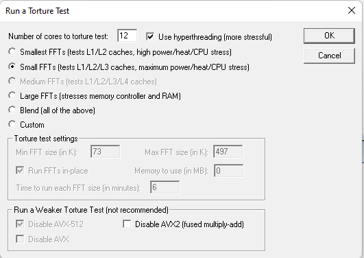

Edit: ok fijn, direct succes! Behalve nog steeds 90°C bij Prime95. Hoeveel threads gebruik je voor die test? Vier zoals ik had gesuggereerd? Da's in mijn geval altijd prijs met zeer hoge temps, want veel meer vermogen dan singlethreaded maar nog steeds minder snel tegen de MT vermogenslimiet (wat PPT voornamelijk is) waardoor uit de pan swingende temperaturen onvermijdelijk zijn in die zéér specifieke benchmark. Weet wel dat quasi geen enkele real life load de synthetische load van Prime95 Small FFTs 4-thread kan benaderen, dus trek het je niet aan, dit is echt worst-case.
Welke temperaturen krijg je bij P95 Small FFTs 1-thread? En bij 24-thread?

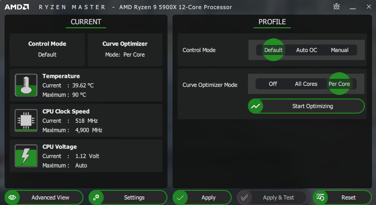

Trouwens, kan ik de aanpassingen ook doen vanuit Ryzen Master? Of daar meer info uithalen wat jullie kan helpen?

Volgens mij kan je CO en PBO limits inderdaad instellen via Ryzen Master.

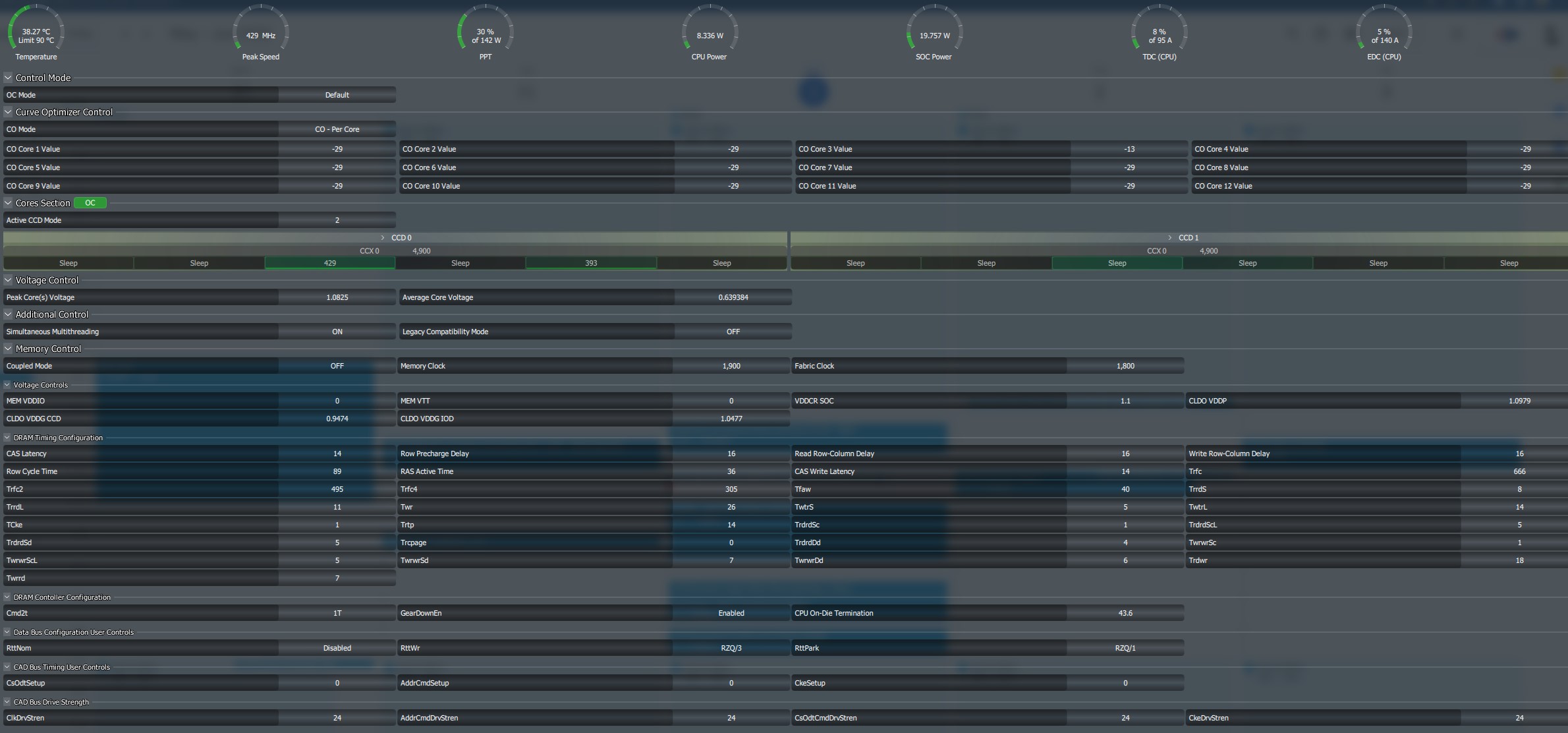

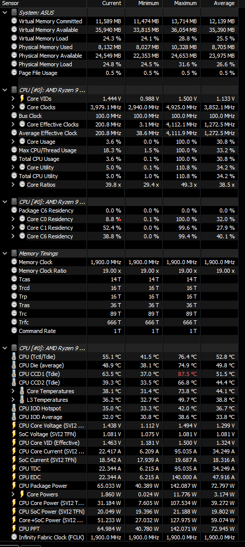

Onder het mom van: laten we eerst eens onszelf het makkelijk maken en kijken wat de AMD mannen zelf zeggen, ben ik de auto CO aan het laten runnen, per core…
Ben benieuwd:
Edit: blijkbaar is em deze nacht in sleep gegaan tijdens zijn testing :) dat had ik niet verwacht..
dus we doen door vandaag:
Raar ding wel, ik zeg daarnet temp in het rood, 90,01C terwijl hij op 3,6Ghz bezig was aan 1,306 volt.
Hij ging hoger, temp bleef en ineens op 4,6Ghz en 1,403 volt viel de temp gewoon naar 70C en alles in orde..
hogere volt en clock moeten toch hogere temp hebben?
Dafke
Berichten: 2755
Uitgedeelde bedankjes: 181 keer
Bedankt: 142 keer

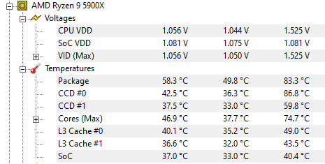

Dit is nu na de auto CO in idle:
(94.13 KiB) Nog niet gedownload
temps in de 30C tijdens een google meet met camera heb ik trouwens nog nooit gezien :D
(93.97 KiB) Nog niet gedownload
Hier een view van Ryzen Master, en als ik daar -29 zie op verschillende, denk ik toch wel dat dat niet slecht is? al had ik wel verwacht dat er een aantal cores ook wat minder zou undervolt geraken? Want dat wil zeggen dat ik maar 1 optimale core heb?
(369.74 KiB) Nog niet gedownload
JamesEarlGray
Berichten: 1204
Bedankt: 99 keer
Wah, tof dat RM dat zelf al automatisch kan, wist ik niet eens!
Dat er maar één core op -13 staat en de rest op -29 zal willen zeggen dat RM vertrouwen heeft dat die tweedebeste core een CO-waarde van -29 wel moet aankunnen zeker?
Soit, laat dit nu zeker eerst staan en verander niks anders en test het een paar dagen uit, wie weet blijken deze waardes stabiel te zijn en da's natuurlijk dik feest wat undervolten geeft én meer vermogensbudget om te boosten én doorgaans lagere temperaturen. :-D
Dafke
Berichten: 2755
Bedankt: 142 keer
Ja dit is blijkbaar nog niet lang, daar heb ik een beetje geluk mee :)
Eerst was er de change dat je vanuit RM manueel de CO kon instellen, en sinds kort is er ook de AUTO mode :)
Wel enkel voor 5xxx CPU's.
JamesEarlGray
Berichten: 1204
Bedankt: 99 keer
Vraagje: hoe lang duurde het vinden van de automatische waarden voor Curve Optimizer? Toch een aantal uren blijkbaar? Ik ga er misschien zelf eens mee aan de slag.
Dafke
Berichten: 2755
Bedankt: 142 keer
1u45 ongeveer..
Als je per core neemt.
All cores zal sneller gaan vermoed ik.
