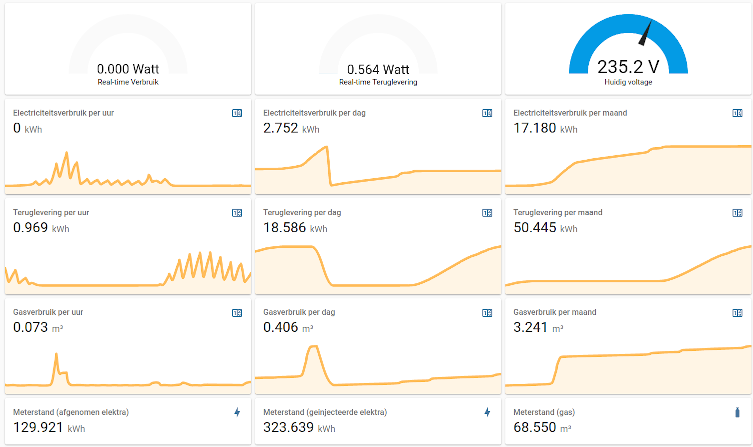

ik heb een "slimmelezer" (https://www.zuidwijk.com/product/slimmelezer-plus/) hangen aan de p1 poort, en die geeft mij alles mooi in home assistant, veel handigerMClaeys schreef: De display is niet zo handig in mijn ogen.

Ik gebruik sinds ik de meter heb (en ze de P1 poort hebben kunnen open zetten) DSMR met MQTT output naar HA (om bvb men kwartierpieken te meten). Maar af en toe geef ik eens telefonisch support aan een kennis van een generatie geen pc/internet/smartphone in huis, en telkens moet ik weer even kijken wat de codes zijn om goed uit te leggen (en dus zelf effe voor men meter staan).Splitter schreef:ik heb een "slimmelezer" (https://www.zuidwijk.com/product/slimmelezer-plus/) hangen aan de p1 poort, en die geeft mij alles mooi in home assistant, veel handiger
