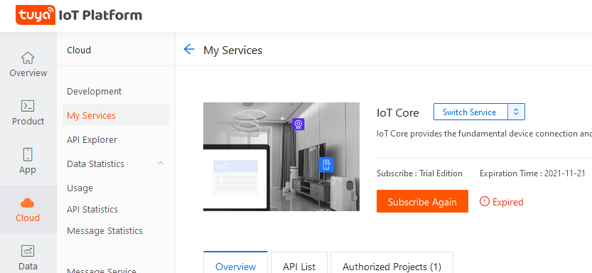

Je kan proberen te downgraden en zo de OUDE integratie gebruiken. Onlangs is de integratie herschreven (door Tuya zelf dacht ik), maar die werkt nu met de cloud API ipv de lokale (zoals het vroeger dus was). Heel veel negatieve reacties over geweest

Na wat doorgelezen te hebben, blijkt dat de IOT core subscription slechts een maandg elid is (trial). Ik heb nu gevraagd aan tuya om die met 6 maand te verlengen, we zullen zien of dat werkt.
Sowieso is dit geen "ideale" manier van werken dus ga ik kijken of ik een lokale integratie kan werkende krijgen om onafhankelijk van dat cloud platform te worden. I'll keep u posted
