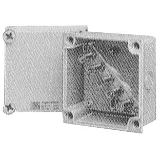

Ik moet twee kabels van 4x10mm met elkaar verbinden.
Is dit een degelijke oplossing hiervoor?
https://eshop.cebeo.be/html/products/ar ... id=6533137
2 kabels van 4x10mm met elkaar verbinden

Ja maar je zit op het maximum van het design, dus als je iets vindt voor grotere diameter zou ik daar voor gaan.

Dat is idd het juiste.
10mm² €28,14 https://www.dmlights.be/abb__vynckier__ ... 0mm2~19QGB
16mm² €77,92 https://www.dmlights.be/abb__vynckier__ ... rijs~19QGJ
En dan snap je meteen waarom niemant "overdimensioneert"

auch.... 10mm2 zal het worden.
Als het gemaakt is voor 10mm2 lijkt me dat geen probleem om het veilig te gebruiken. 't is niet dat die kabel die er in en uit gaat gemanipuleerd wordt, die zal stevig vast zitten.

Of dit:
https://www.klusspullen.nl/a/284452/dra ... 10mm2-10-2
Misschien wat handiger om aan te sluiten. Ik heb toevallig deze week twee 5G4 kabels moeten verlengen met zo'n doosje, en dat is toch al een gepruts omdat je de draden moet plooien. Bij die mof komt wat minder plooiwerk kijken.

In afwachting van een nieuwe hoofdmater van Eandis heb ik zo de oude kabel en de nieuwe kabel verbonden.
Het kan aan mij liggen, maar zo'n 10mm² kabel lacht u in uw gezicht uit hé. Hoop vooral niet dat die kabel doet wat jij wil dat ie doet

Mijn hele huis moet daar op hangen.SpecialK schreef:Of dit:
't is wel van 3M, maar de eigenlijke verbinding tussen de kabel, dat lijkt me maar iets 'eenvoudig'. Of bedriegt de foto en is het heel degelijk uitgevoerd ?

Voor zover ik kan zien zijn de individuele connecties zoiets als dit:
https://www.bengshop.nl/jmv-puntschroef ... 00062-art/
Als het allemaal in elkaar zit kan je het nog in hars ingieten ook zodat het gegarandeerd waterdicht is.

Die van 3M zijn heel gemakkelijk maar je moet een sectie hoger nemen dan die van max 10mm² want soms wringt dat wel tegen als je maar één neemt waar juist de max waarde van u sectie in moet.ygeffens schreef:Mijn hele huis moet daar op hangen.SpecialK schreef:Of dit:
