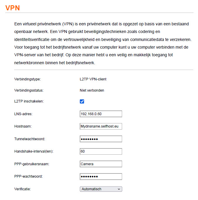

Ik wil een camera hangen op een locatie zonder internet. Daarvoor is een Flybox gekocht die werkt met sim van andere provider.
Deze Huawei 525 box heeft support voor L2TP connectie ingebouwd. Maar ik krijg het niet in orde.
Op een laptop thuis heb ik de ftp-server van Windows 7 geactiveerd. Deze heeft adres 192.168.0.21 .
Ik heb hier de vpn server ingesteld volgens het eerste deel van deze link:
http://www.practicallynetworked.com/sec ... ws-vpn.htm
Voor de clients gaf ik adresbereik 192.168.0.60 -> 69 . Dit is vrij in het thuisnetwerk.
In de Flybox heb ik deze menu:
Wat moet ik ingeven voor "LNS-adres" ?
En wat voor "Tunnelwachtwoord" ?
Ik ben deze instellingen/termen niet tegengekomen aan de serverzijde.
En hoe kan ik de FTP-server thuis bereiken vanop de externe locatie ?
Het LAN van de Flybox is 192.168.1.1 .
Is het daar dan ook via adres 192.168.0.21 ?
