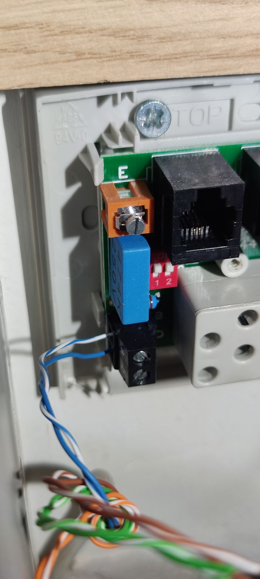

Proximus technieker heeft de aansluiting gemaakt op mijn interne bekabeling (appartement) (zit in de muur, wellicht al een oude kabel - 11m).
Ik wou even jullie mening. De installateur maakte commentaar dat het bakje in de kelder waar de proximusconnectie naar de interne bekabeling gemaakt wordt heel oud is... zocht naar een nieuw bakje in zijn kist, maar vond er geen, dus heeft hij het maar laten hangen. (de connectie van de bovenbuur passeert zelfs niet via dat kastje, oranje connecties op de foto)
Hij was ook niet voorzichtig met het strippen van de isolatie van de kabeltjes, dus wat koper zichtbaar. (cf. blauwe pijl)

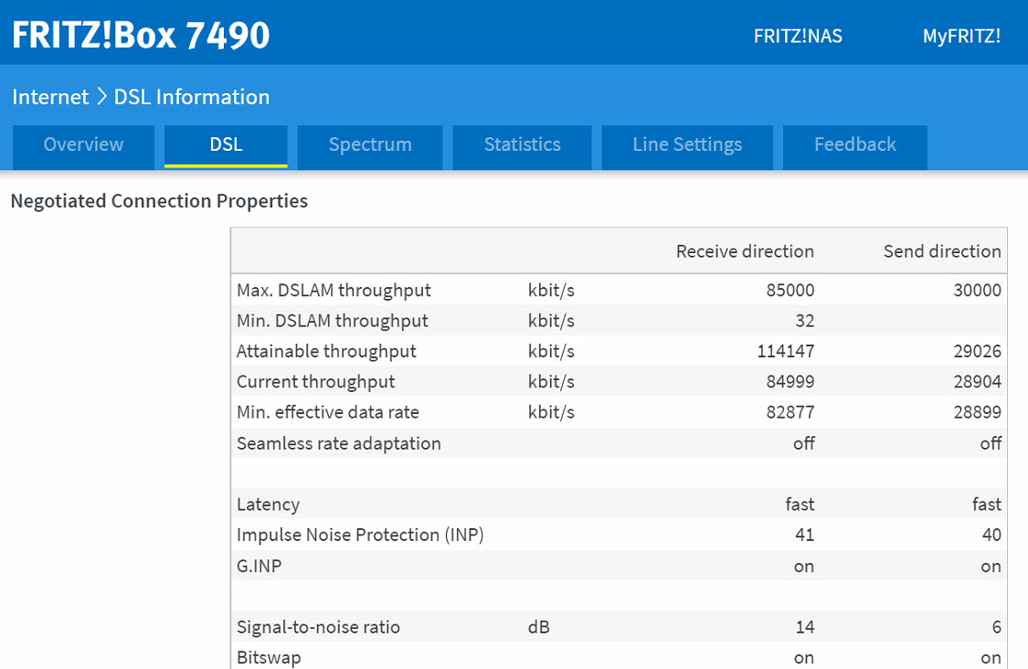

Ik had eerst 90/14 (met signal to noise ratio in receive 12dB), sinds zondag 75/16 (interne bekabeling gedetecteerd) (met signal to noise ration in receive 16dB)... kan ik mee leven.
Ticketje gemaakt bij EDPNet om het te melden, maar weinig feedback.
Vraag is, zou een beter aansluitingsbakje (met juiste stripping van de kabel) iets verbeteren? Indien niet, dan zal ik niet verder pushen bij EDPNet (heb al genoeg vragen gesteld )

Er is toch iets eigenaardigs met die verbinding (zie foto) .
Ik neem aan dat de binnenkabel naar jouw appartement de rechterkabel is met de witte en groene draad?
Het ziet er dus naar uit dat:
- - de groene draad op klem 3(a) zit.
- de witte draad op klem 2(b) zit.
Het "oude" bakje is een verbindingsdoos voor 6 paren.
Nu lijkt het erop dat de ene draad op "paar 2" zit, en de andere draad op "paar 3"
Ik neem aan dat de technieker dat goed heeft uitgemeten (en de binnenkomende kabel) ook op die manier aangesloten is
Een Proximus technieker op het Forum kan dit beamen?
Het ziet er dus naar uit dat:Dit is niet de standaard manier van aansluiten.

Als je van boven naar beneden telt zitten de groene en de witte draden van de binnenbekabeling allebei op paar 3 dus dat is correct.
( het lijkt dta het witte draadje op klem 2 zit maar als je inzoomt zie je het.)
Technieker heeft dit goed afgeschraapt. Een beetje koper dat bloot is is geen probleem.
edit : de meeste techniekers verbinden het intropaar direct met de binnenbekabeling en met scotchlocks. In zo'n scotchlocks zit een soor gel.

Ik dacht wel dat je altijd wit-blauw & paars groen moest gebruiken in een vvt kabel.
Deze heeft ie dus wel door elkaar gehaald. Het is al wel even geleden maar ik dacht dat die paren in elkaar getwist zijn in de kabel

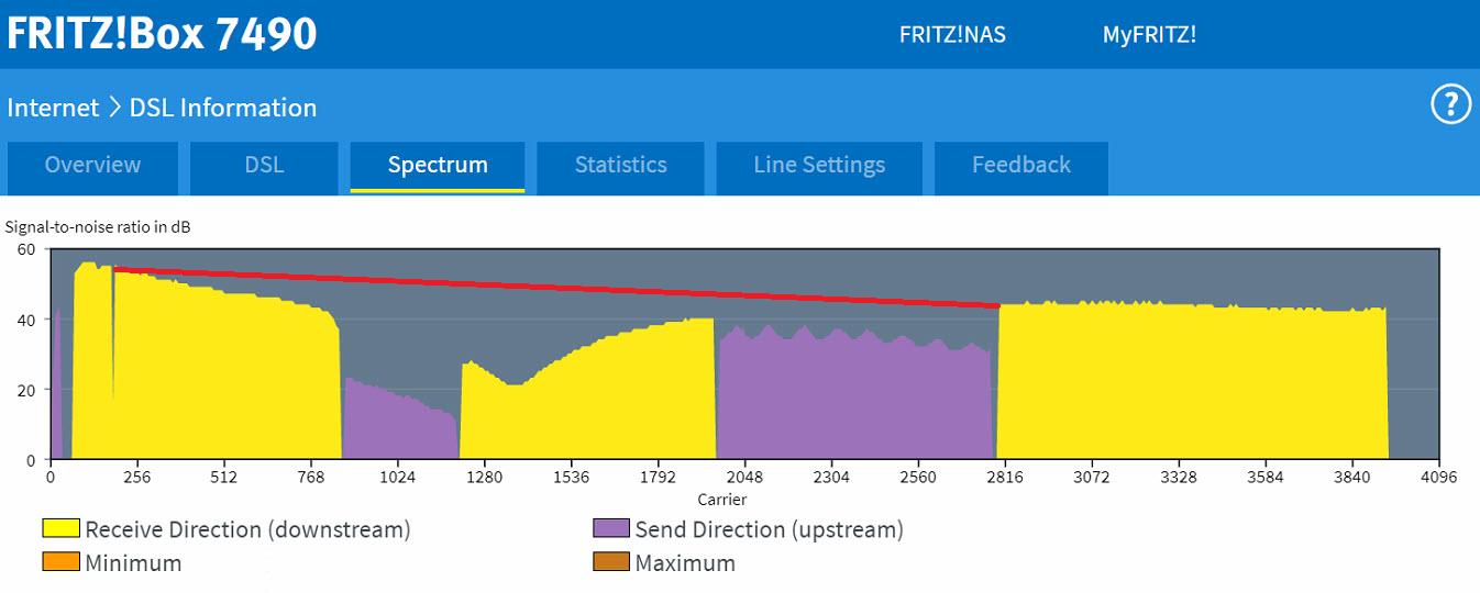

Iemand had hier onlangs iets vaag gelijkaardig voor: plots gedaalde sync speeds.
Probeer eens in de tab Line Settings enkele parameters meer naar Stability te doen neigen ipv puur Performance?

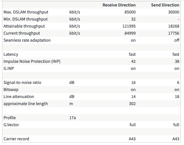

Zou dat iets veranderen? Ik dacht dat ze in België werkten met profielen en dat het geen invloed zou hebben...
ik krijg nu onderstaande melding op de fritzbox... interne kabel is van god-weet-van-welke-kwaliteit, maar zit in de muur, dus zal die niet vervangen... gelukkig zit ik nog aan 75/16, dus al bij al ok.
The quality of the signal is being impaired by incorrect cabling. Please make sure that your line does not include any branching or multi-distributors. The branch is 11 meters long. It is impairing the transmission rate by around 31424 kbit/s.

Op de Fritzbox de settings op meer stabiel gezet. 85/18 is wat ik nu heb en nog altijd stabiel qua connectie.
Tevreden klant, maar kan niet wachten tot de fiber er is.
Fritzbox is een geweldig apparaat, maar neemt wat tijd in beslag om te weten wat er mogelijk is.

Ik denk dat ik 24u heb moeten wachten om full speed te krijgen. Je SNR waardes zien er goed uit, denk we dat het automatisch in orde za komen.

Voorlopig heb ik de quiz gewonnen: hij is dus effectief op 85/30 terecht gekomenbvhalst schreef:we zouden er een quiz moeten van maken.... welke speed zal die krijgenphilippe_d schreef:In jouw geval schat ik dat je op 85/30 zal landen ...
Wat betreft de geposte screenshots:satsurfer schreef:[screenshots 1-5]
- Download zal op 85 mbps blijven. Met een max. att. van 114 mbps is DLM niet geneigd om het profiel veel te verhogen (ervaring leert dat er hier een marge van ca 20% genomen wordt) .
- Upload van 28.9 mbps in lager dan het profiel van 30 mbps, en dus het maximum dat de lijn aankan. Vandaar een SNR van 6dB, wat zeer borderline is. Deze lijn heeft het risico van instabiel te worden (met fouten en reconnects).
Indien dit gebeurt zou ik de upload aanpassen naar "meer stabiliteit" zodat de SNR naar 7dB gaat: de upload snelheid zal hierdoor nog een beetje dalen - Het spectrum toont een heel duidelijke storing (lage SNR waarden) in het gebied tussen 3 en 8.5 MHz. Geen idee wat hiervan de oorzaak is, maar er is duidelijk iets mis met de lijn (ergens nog een aftakking? een andere storingsfactor?) .
Dit heeft duidelijk een invloed op zowel de att. download als de att. upload

Op 177m blijf ik al lang op 100/30 staan. Attainable 137/38, S/N 16/10dB.philippe_d schreef:Een lijn met deze korte afstand (206m) zou minstens 100/35 moeten aankunnen.

Een ideaal spectrum zou er zo moeten uitzien: de gele vlakken zouden tot aan de rode lijn meten komen.philippe_d schreef:Het spectrum toont een heel duidelijke storing (lage SNR waarden) in het gebied tussen 3 en 8.5 MHz. Geen idee wat hiervan de oorzaak is, maar er is duidelijk iets mis met de lijn (ergens nog een aftakking? een andere storingsfactor?) .
Alles wat nu niet geel is (onder de rode lijn) is verlies van download.
Idem voor de paarse vlakken (upload).

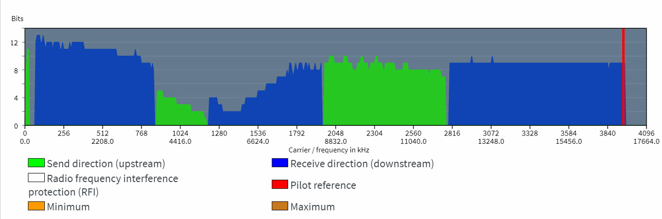

vanaf deze week zit ik op 70/18 (kom van 85/18)... jammer...
maar... in de straat zijn ze bezig met aanleg fiber. Brief van Px gekregen en een ticketje gelanceerd bij EDPNet wat ik moet doen om dit te initiëren. De zwarte kastjes hangen per 2 huizen aan de gevel, dus ze kunnen direct in mijn appartement de kabel leggen lijkt me (ipv de oude Telenet kabel)
Voor de liefhebbers een read-out. Door de interne kabel van 11m (die slecht is) heb ik een lager profiel dan wat mogelijk had kunnen zijn. Lange tijd op 85/18, maar nu toch plots verlaagd...

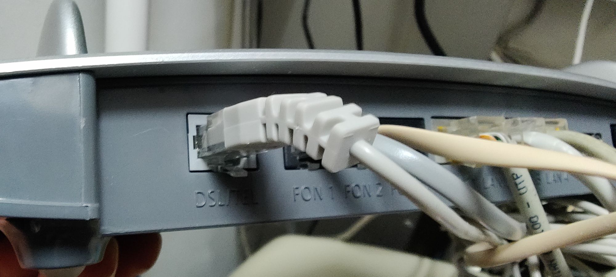

Kijk zelf ook nog eens de binnenbekabeling na.
Gaat de kabel vanuit de "Belgacom" aansluitdoos rechtstreeks naar de NTP? geen enkele andere aftakking of doorverbinding?
Meer kan je zelf niet doen ...

technieker schreef:Als je van boven naar beneden telt zitten de groene en de witte draden van de binnenbekabeling allebei op paar 3 dus dat is correct.
