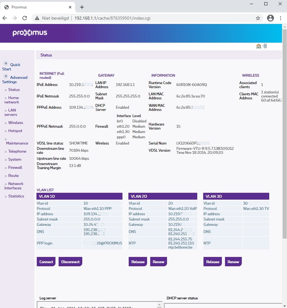

Goedenavond allemaal,
Ik ben al paar dagen bezig om de fritzbox van mijn schoonouders (was via ppoe verbonden met eigen verbinding achter bbox).
Maar opeens werkte het niet meer, nu met whatsapp en videobellen (via bbox) mijn atechnische schoonouders opdracht geven dingen te typen
en veranderen in de fritzbox. (ik woon in nederland)
Zelfs een update laten doen, wat is gelukt.
Maar nu kom ik er achter dat er dus (weer) een cgnat is ingesteld en daarmee dus ook de ppoe verbinding van de fritzbox achter cgnat zit.
Kan iemand mij vertellen hoe dit kan, en of dit terug te draaien is.
Vorige keer (in 2016 toen ook het grootste gedeelte van de 2 kerstdagen in washok gezeten om probleem op te lossen) kon dat wel via myproximus maar nu kan ik nergens iets vinden om terug te zetten. https://userbase.be/forum/viewtopic.php?t=46610
Of ik moet foutief zitten maar dit lijkt toch echt cgnat te zijn (zie plaatje).

je hebt het over een fritzbox, maar toont een screenshot van een bbox.
staat er dan een bbox, of is de screenshot van een andere keer ?
een pppoe verbinding kan trouwens niet achter cgnat zitten, het is de pppoe verbinding die een cgnat adres krijgt indien je achter dat soort natting zit.
als je 2 pppoe verbindingen opbouwt, kan het wel zijn dat er om een of andere reden nu maar 1 pppoe sessie meer toegelaten is,
of dat er om een of andere reden een password reset gedaan is die in de bbox gepusht is maar dus niet in je fritzbox.
verder staat er idd een public ip op je pppoe adres en vlan10 (internet vlan), dus lijkt me gewoon een normale verbinding en geen cgnat.
wil je zeker zijn, kan je een traceroute laten doen naar eender wel internetadres en de trace volgen.
als je dan buiten jouw netwerk gateway (192.168.1.1 in je screenshot) dan nog een intern adres ziet (vaak 10.x maar in theorie 100.x),
dan is het cgnat.
zie je een extern ip dan is het een gewone verbinding.
maar wat is de melding of de fout dat je precies krijgt met de pppoe verbinding die je op de fritzbox wil doen?
handig zou (misschien) zijn om even wat info uit de fritzbox logs en overview te tonen.
er is ook ergens een diagnostics pagina die je kan krijgen op de fritzbox, but i'll be damned als ik die url kan onthouden.... @philippe_d is the specialist to call!![Smile :)](./images/smilies/icon_smile.gif)
@Feestbeestzaandam: het verschil zit bij vlan10 - ip address: in je huidige screenshot is dat een 109.x adres (public space), in je andere post een 100.x adres (cgnat space)

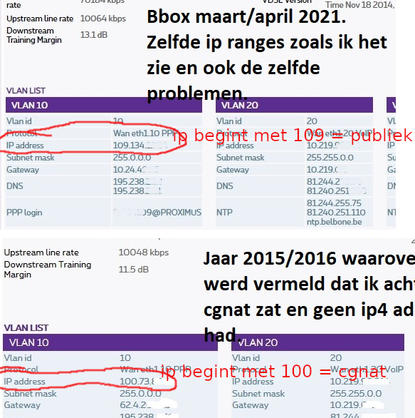

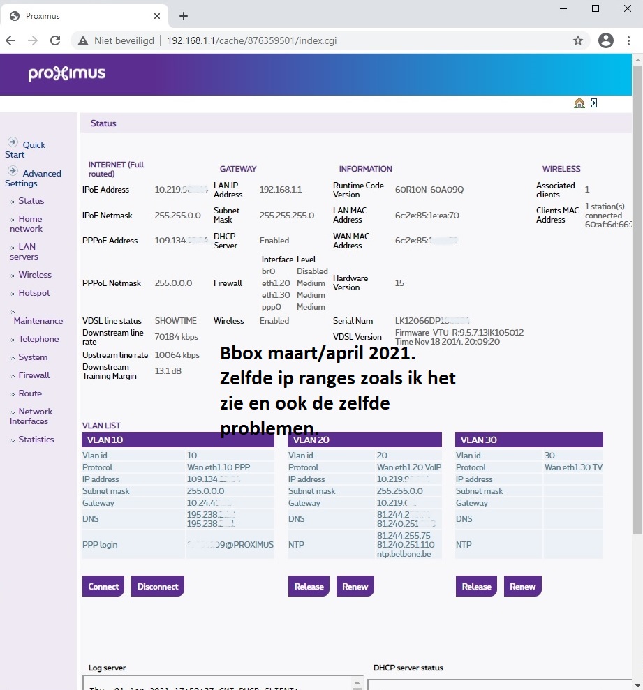

Ik plaats inderdaad een afbeelding van een bbox, reden is dat de vorige keer de zelfde problemen waren met de zelfde "soort" ip adressen in de bbox.
Toe vertelde ze me op het forum dat ik achter een cgnat zat en dat kon/moest veranderen.
NU heb ik weer problemen met de fritzbox en zie dus de zelfde waarden staan in de bbox.

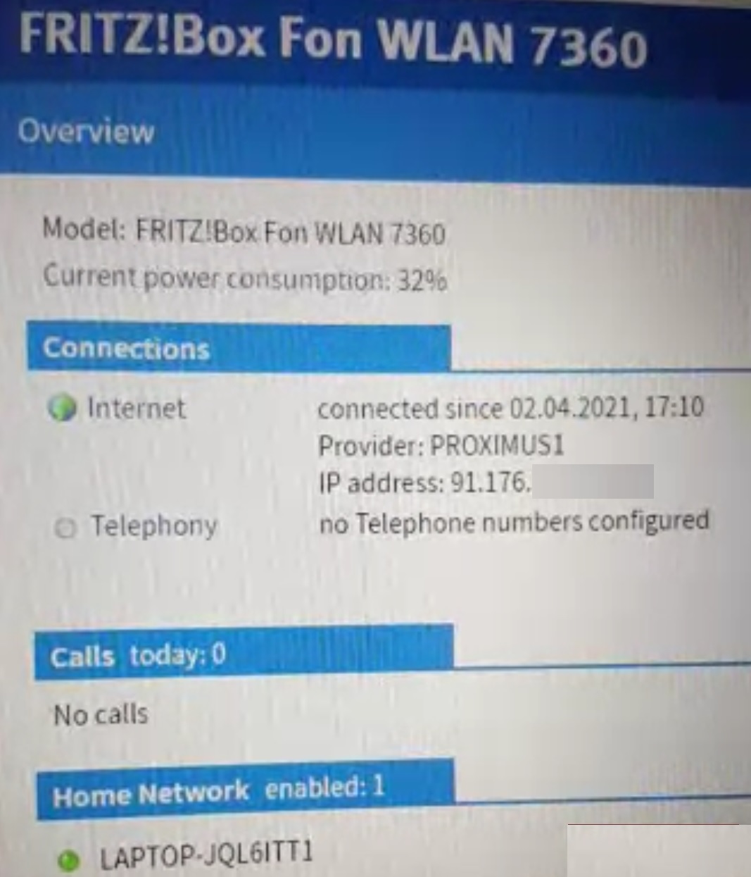

In de fritzbox waarvan ik ook screenshots zal delen van hoe ik het nu heb ingesteld voor internet via een ppoe verbinding.
Ik heb een wachtwoord reset aangevraagd voor de bbox en dit zelfde wachtwoord ook in de fritzbox gebruikt.
Ik krijg daar te zien dat ik verbonden ben met ip adres 81........... etc.
Maar op MYFRITZ krijg ik de melding dat ik een ip4 adres in de private range heb gekregen en dus is de fritzbox niet bereikbaar.
En de voipnummers registreren niet.

is er een bepaalde reden dat je eigenlijk beide gebruikt? (waarom niet enkel de fritzbox, ipv de fritzbox achter een bbox?)
ik vraag het omdat dat eigenlijk best een rare opstelling is als je een toegelaten fritzbox gebruikt, die vervangt over het algemeen dan de bbox.
ik zie "internet connection - via an external modem", nu weet ik niet of dat zo hoort door je wat uniekere setup, maar normaal neem je de optie "via de fritzbox".
de snelheden die je invult aan 1mbps up en down mag ook wel wat hoger (hoop ik voor je
wat staat er bij internet/online monitor?
edit: bij deze even een verduidelijking van de ip ranges, je kan zien bij vlan10 dat ze in de 2 bbox-screenshots dus niet hetzelfde zijn.
je hoeft je niets aan te trekken van ipoe adres of de ip's in vlans BUITEN vlan10 (de andere zijn voice en tv vlans)
![Wink ;)](./images/smilies/icon_wink.gif)

Zoals reeds opgemerkt door de vorige poster, je vergist je: een IP 109.x.x.x is niet "dezelfde soort" als een IP 100.x.x.xFeestbeestzaandam schreef:NU heb ik weer problemen met de fritzbox en zie dus de zelfde waarden staan in de bbox.
Het enige wat "hetzelfde" is dat beide IP's met 1 beginnen
![Very Happy :-D](./images/smilies/icon_biggrin.gif)
De titel van jouw topic (met de nogal "beschuldigende toon" is dus volledig uit de lucht gegrepen
![Mad :x](./images/smilies/icon_mad.gif)
Als je eens zou kunnen uitleggen wat exact jouw probleem is, kunnen we misschien helpenFeestbeestzaandam schreef:Nu is het vanuit nederland met atechnische schoonouders en een zwalkend beeld via whatsapp een ramp om iets voor elkaar te krijgen dus dacht ik roep de hulp in van dit forum ivm de goede oplossing de laatste keer. mede door @philippe_d

Bij deze mijn excuus, ik ging er van uit dat omdat het opeens niet meer werkte en ik de melding krijg (op myfritz.net) dat de fritzbox een private ip4 adres heeft en daar door niet benaderbaar is.philippe_d schreef:Zoals reeds opgemerkt door de vorige poster, je vergist je: een IP 109.x.x.x is niet "dezelfde soort" als een IP 100.x.x.xFeestbeestzaandam schreef:NU heb ik weer problemen met de fritzbox en zie dus de zelfde waarden staan in de bbox.
Het enige wat "hetzelfde" is dat beide IP's met 1 beginnen![]()
De titel van jouw topic (met de nogal "beschuldigende toon" is dus volledig uit de lucht gegrepen.
Plus dat ip adres 109 in mijn opzicht in de 100 reeks zat dat het dus cgnat was/is.

Om effe technisch correct te zijn en geen verkeerde informatie te verspreiden:Splitter schreef: een intern adres ziet (vaak 10.x maar in theorie 100.x),
Er wordt idd vaak verkeerdelijk gebruik gemaakt van een 10.0.0.0/8 range in cgnat.
Maar de echte cgnat range is uiteraard niet 100.0.0.0/8, maar slechts 100.64.0.0/10 (dus alles van 100.64.0.0 tot 100.127.255.255).
3/4e van de 100.0.0.0/8 range is publiek.

En om nog iets anders recht te zetten:
109 is niet "in de 100 reeks".
De 100 reeks loopt niet van 100-199.
"De 100 reeks" is een term die duidt op alle IP adressen die beginnen met 100; maw 100.0.0.0/8 (ofte 100.0.0.0 tot 100.255.255.255).
Er zijn dus 255 "IP reeksen" (of ranges), van 0.0.0.0/8 tot 255.0.0.0/8.
Omwille van gekozen redenen in de jaren 80 worden ranges nooit samengevoegd in grotere blokken dan /8; je mag dan wel spreken over een 0.0.0.0/1 range (0.0.0.0 tot 127.255.255.255, het voormalige A block), maar op technisch niveau zal deze niet samengevoegd worden.
Maar dat is echt wel technisch.
Relevante IP adressen die duiden op een prive adres:
10.0.0.0/8 (10.0.0.0 tot 10.255.255.255)
192.168.0.0/16 (192.168.0.0 tot 192.168.255.255)
En de veel minder gekende en gebruikte 172.16.0.0/12 (172.16.0.0 tot 172.31.255.255)
Dat zijn de interne prive blokken.
Daar komt nog bij het gcnat blok, 100.64.0.0/10.
Er zijn nog wel wat blokken die niet extern gebruikt worden, maar die ga je niet (makkelijk) tegen het lijf lopen.
Belangrijke gevallen om rekening mee te houden:
169.254.0.0/16 (169.254.0.0 tot 169.254.255.255) wordt gebruikt door de pc als hij automatisch een ip adres moet krijgen en geen vindt.
127.0.0.1 wordt gebruikt op letterlijk elke interface als intern adres.
- Splitter
- Berichten: 4578
- Bedankt: 446 keer
oeps, had ik idd duidelijker moeten zetten! mea culpa. (wist overigens ook niet dat het een /10 was die gereserveerd is)ITnetadmin schreef: Maar de echte cgnat range is uiteraard niet 100.0.0.0/8, maar slechts 100.64.0.0/10 (dus alles van 100.64.0.0 tot 100.127.255.255).
zou er een provider in belgie public space hebben in de 100 reeks?

Ik heb niet stil gezeten en ben toch aan het proberen en proberen en proberen etc etc en ik ben iets verder gekomen.
Ik heb niks veranderd en toch heb ik nu een extern ip adres in de FB (zie bijlage)
MAAR ondanks dat het extern is en duidelijk aangeeft internet.
Is er GEEN internet op de laptop die via de wifi is verbonden met de FB.
Ook myfritz account werkt niet, kan geen verbinding maken.
Maar in de bijlage lijkt toch de ip adressen en gateway etc in orde bij de laptop.
Iemand waar een lampje gaat branden?

Enige dat ik nu nog kan bedenken is een conflict met ipv6. De laptop heeft wel een ipv6 adres, maar in de fritzbox zijn daar nu geen instellingen voor gedaan. Misschien eens bij laptop proberen om ipv6 uit te schakelen? Dan forceer je alle verkeer over ipv4 (en die instellingen lijken nu wel juist te staan).
Ah wacht, dat verklaart natuurlijk niet dat de fritzbox zelf de myfritz niet kan bereiken.![Headbang :bang:](./images/smilies/icon_headbang.gif)
- Splitter
- Berichten: 4578
- Bedankt: 446 keer
het lijkt me niet dat de fritzbox internet heeft...
een ip misschien wel, internet niet: kijk maar naar de datum bij 'verbonden sinds'.
een fritzbox die opstart en internet heeft gaat via ntp zijn datum ook juistzetten, en dat is niet het geval.
het is een 7360, iets wat 8+ jaar oud is (en al even end of life denk ik?)
misschien is die gewoon stilaan stuk aan het gaan?
en ik blijf het een vreemde situatie vinden dat je niet gewoon de fritzbox zet zonder de bbox, want nu hebben ze eveneens problemen,
en jij bent degene die het toch moet uitzoeken blijkbaar.
dan kan het toch evengoed met de fritzbox rechtstreeks?

Bedankt dat je hulp wil bieden,philippe_d schreef:Het was maar een bedenking hé (ik vroeg me gewoon af wat de toegevoegde waarde was van de Fritz!Box)![]()
Maar dat belet mij er niet van op hulp te bieden via het Forum![]()
1) Instellen FritzBox als router (eigen PPPoE)
- Jij hebt gekozen voor: Provider = Proximus, daarna internet connection via external modem. Deze manier wordt gebruikt om de Fritz!Box te verbinden met een fibermodem, zodat de juiste VLAN ID (10) meegeven wordt op de ethernet poort. Dit is in het geval van de B-box3 niet nodig, gezien de VLAN al ingesteld staat in de B-box3.
Ik heb NIET gekozen voor provider PROXIMUS, ik heb juist gedaan wat jij hier onder voorstelt.
Ik heb alleen de naam "PPPoE achter B-box3" niet gebruikt maar zelf PROXIMUS en later PROXIMUS1 ingetypt bij naam.
De reden is dat de profielen PROXIMUS, PROXIMUSTV etc etc niet altijd te kiezen zijn in wizzard en/of instellingen, alleen other, iets met usbstick en gsm, en nog wat

IK heb namelijk al eerder problemen gehad met de volgende configuratei.
IK gebruik namelijk budgetphone (http://www.budgetphone.nl)
daarmee heeft mijn schoonmoeder een nederlands nummer om te bellen en gebeld te worden.
Deze gebruikt poort 5060 en vaak (moet nog kijken hoe het is bij bbox) is deze poort geblokkeerd/ingebruik door provider zelf ivm telefonie.
En werkt inkomend niet goed of helemaal niet.
Mijn 3cx acount met port 5061 zou ik zo wel aan de gang kunnen krijgen.
En betamax werkt zo goed als zeker denk ik.
Maar deze configuratie ga ik na de paas uitproberen.

GOED NIEUWS:
recoveren ging niet, kreeg geen verbinding.
Daarna toch maar weer (voor de 2de keer) fabrieksreset gedaan.
Daarna weer alles ingevuld, precies zoals ik al eerder op foto had (screenshot) en wat philip had opgegeven als optie 1.
En wat schetst mijn en mijn schoonmoeders verbazing?
HET WERKTE, ook myfritz werkt weer.
Nu ook 3cx server ingesteld, en budgetphone en voipbuster en cosmovoip en alles getest en perfect werkend.
Wifi uitgezet omdat daar de bbox voor wordt gebruikt en daar ook 2 repeaters van avm op zitten (1 bedraad boven en 1 in woonkamer met wifi).

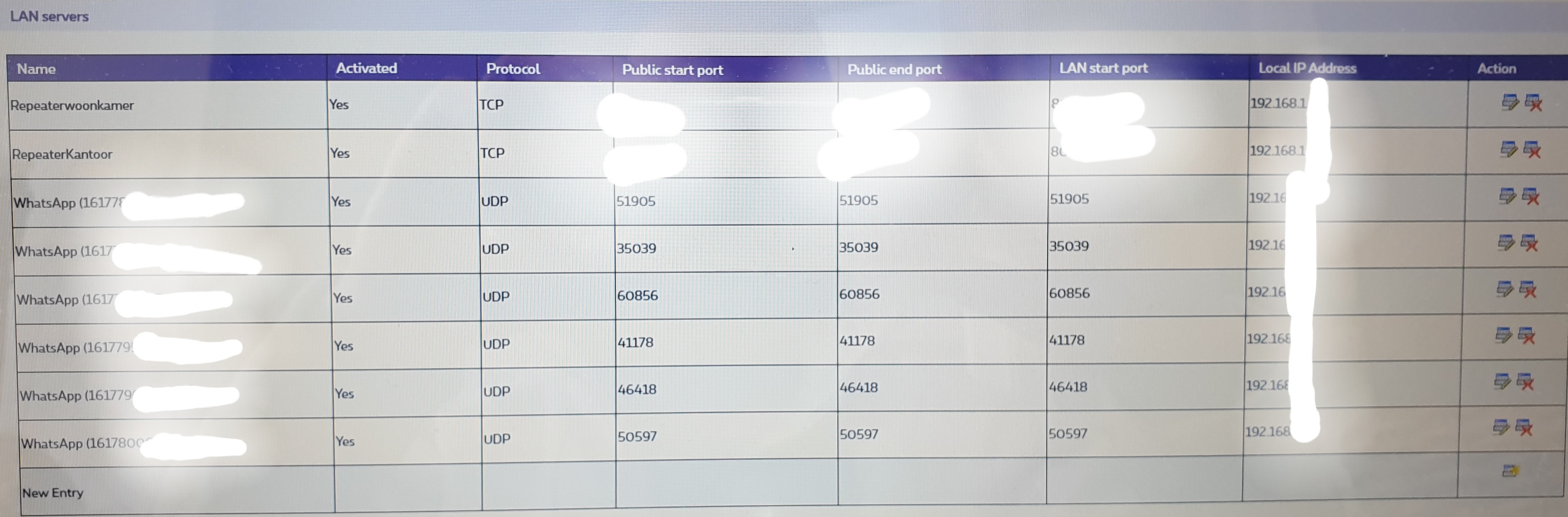

Nu heb ik wel nog 1 ander vraagje maar vermoedelijk willen jullie daarvoor een ander (NIEUW) topic.
IK zag in de modem port forwarding waar ik NIKS (meer) van weet en ook niet zoals ik iets zou omschrijven.
nu moet ik wel zeggen dat ik de laatste 2 jaar niet meer in het modem ben geweest dus het zou in theorie wel van mij kunnen zijn.
Wachtwoord van modem is letters en cijfers met hoofdletters er bij.
Moet ik me zorgen maken?
Hierbij het screenshot.

In de nieuwe BBOX3 kreeg ik ook weer de port forwardings van WhatsApp, maar ik neem aan dat dit gewoon is ivm pnp als protocol en dat ik via video met mijn schoonmoeder communiceerde.
