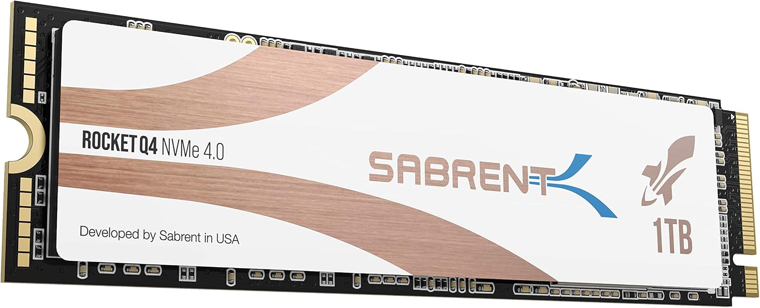

Sabrent 1TB Rocket Nvme PCIe 4.0 van 199€ kopen ? is dit zijn geld waard ?
Ik heb een X570 moederbord met een Ryzen7 3700X.
Of toch maar een gen3 zoals de Samsung Evo 970 of Samsung Evo 970 Plus kopen en wat geld besparen ?
Deze moet dienen als boot drive.
Meeste gebruik is Adobe Premiere en af en toe wat gaming.
Graag jullie mening.

Totale overkill. Alles wat de naam “SSD” draagt voelt als ‘snel’ aan tegenwoordig. Je kan misschien nog beargumenteren dat een sata-ssd ‘trager’ is dan een NVMe model, en dat een PCIe 4.0 sneller is dan een 3.0, maar dat merk je dan in synthetische benchmarks en totaal niet in je Premiere workflow.

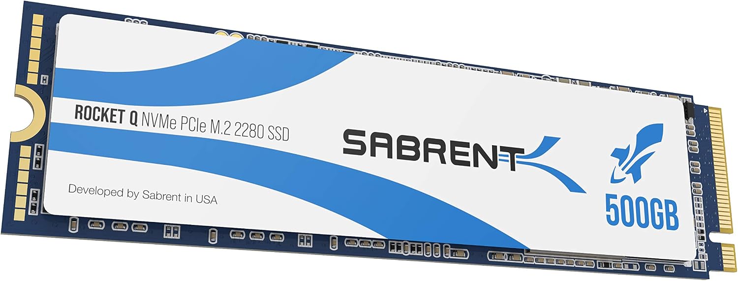

https://smile.amazon.de/gp/product/B086 ... UTF8&psc=1rasman schreef:Sabrent 1TB Rocket Nvme PCIe 4.0 van 199€ kopen ? is dit zijn geld waard ?
net 500 GB besteld als bootschijf. Inclusief acronis true image!

Maar da's een PCIe-3.1, geen 4.0. Voor minder geld heb je een 970 Evo die sneller is, dus zo'n banana deal is het nu ook weer niet (tenzij je ook absoluut Acronis wou).satsurfer schreef:https://smile.amazon.de/gp/product/B086 ... UTF8&psc=1

Thx. Gecancelled.

Zoals Selder hierboven al zei, PCIe 4.0 is complete overkill. Er zijn er zelfs die beweren dat NVME overkill is en SATA rap genoeg. Maar je toont het zelf al, voor de prijs van die 512GB PCIe 4.0 heb je al een 1TB PCIe 3.1 en dan is de keuze zeer snel gemaakt.

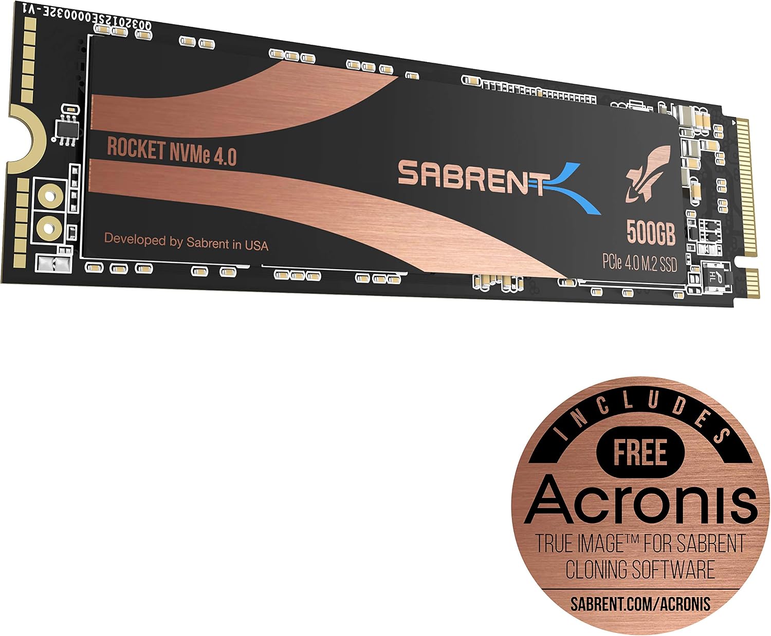

https://smile.amazon.de/dp/B07KGMBCKD/? ... dp_it&th=1
https://www.servethehome.com/sabrent-ro ... gb-review/
https://www.tweaktown.com/reviews/9525/ ... index.html
3450 MB/s (read) und 3000 MB/s (write) => de 1TB versie blijkbaar (niet leverbaar naar BE)
deze wel:
https://smile.amazon.de/Sabrent-SB-RKTQ ... rs&sr=1-13
Up to 4700 MBps
Max Sequential Write
Up to 1800 MBps
En acronis true image (50 €) incl. 5 years warranty. (wel naar USA opsturen dan wss.) Voor mij biggest bang for the buck
mijn mobo (het 22110 slot, voorziet koelvin) Ondersteunt PCIe 3.0, geen 4.0 (dus snelheidswinst teniet) 22110 Nvme vind ik niet hoor, allemaal 2280 formaat.

Focus graag, zijn telkens verschillende versies....zal het visueel voorstellen voor je.
Eerste was een sabrent Q (deze die ik annuleerde omdat je zei dat het een PCie gen3.1 was, waarvoor dank)
PCIe 4.0 (te duur)
en deze die ik bestelde PCIe 3.1, maar nu toch ga annuleren, wegens betere deal.
Nu finally deze: PCI 4.0, en die ook mooie snelheden biedt op PCIe 3.0 en betere life expectations dan samsung en Acronis True Image
https://www.newegg.com/sabrent-1tb-rock ... 001Y-00052
Sabrent 1TB Rocket Q4 Nvme PCIe 4.0 M. 2 2280 Internal SSD With Heatsink delivers all the advantages of flash disk technology with PCIe Gen 4.0 x4 interface. Based on QLC NAND Flash memory, its performance speeds can reach up to 4700 MB/s (read) and 1800 MB/s (write) when using a PCIe Gen4 motherboard. The Sabrent 2TB Rocket Q4 Nvme PCIe 4.0 M. 2 2280 Internal SSD was designed using PCIe 4.0 which allows for speeds of up to 4700 MB/s (read) and 1800 MB/s (write), significantly faster than PCIe 3.0.
Note: In order to take advantage of these speeds, a PCIe Gen4 motherboard is REQUIRED. Otherwise it will be at pcie gen 3 speed at max of 3300MB/s. Sabrent 1TB Rocket Q4 Nvme PCIe 4.0 M. 2 2280 Internal SSD is backward compatible with PCIe 3.0. Using a Gen 3 PCIe motherboard will enable the user to reach speeds of up to 3300 MB/s (read) and 3300 MB/s (write).
samsung 970+
Lezen (random 4K, QD32)
480.000IOPS
Schrijven (random 4K, QD32)
550.000IOPS
1.5 Million Hours Reliability (MTBF)
https://www.overclock3d.net/news/storag ... _4_0_ssd/1
750K IOPS (R+W)
Endurance: 1,800TBW
1.7m hours (MTBF)

nee, eerste was Rocket Q, dan Rocket, en nu Rocket Q4
Rocket Q: 2000 MB/s (read) and 1000 MB/s (write). 80 € (500 GB)
Rocket: 3450 MB/s (read) und 3000 MB/s 80 € (500 GB)
Rocket Q4: Volgens amazon: R/W 4700/1800 MB/s, maar q4 overal staat: 4900/3300. Informatie amazon niet fout? 125 € (1 TB)
speeds of up to 3300 MB/s (read) and 3300 MB/s (write) Using a Gen 3 PCIe motherboard
https://www.tweaktown.com/news/73932/sa ... index.html
Speeds van Rocket 4, en eronder foto van Q4
Trouwens, amazon.de verkoopt al die Sabrent versies. Bedrijf uit US. Op den duur weet ik het niet meer.
