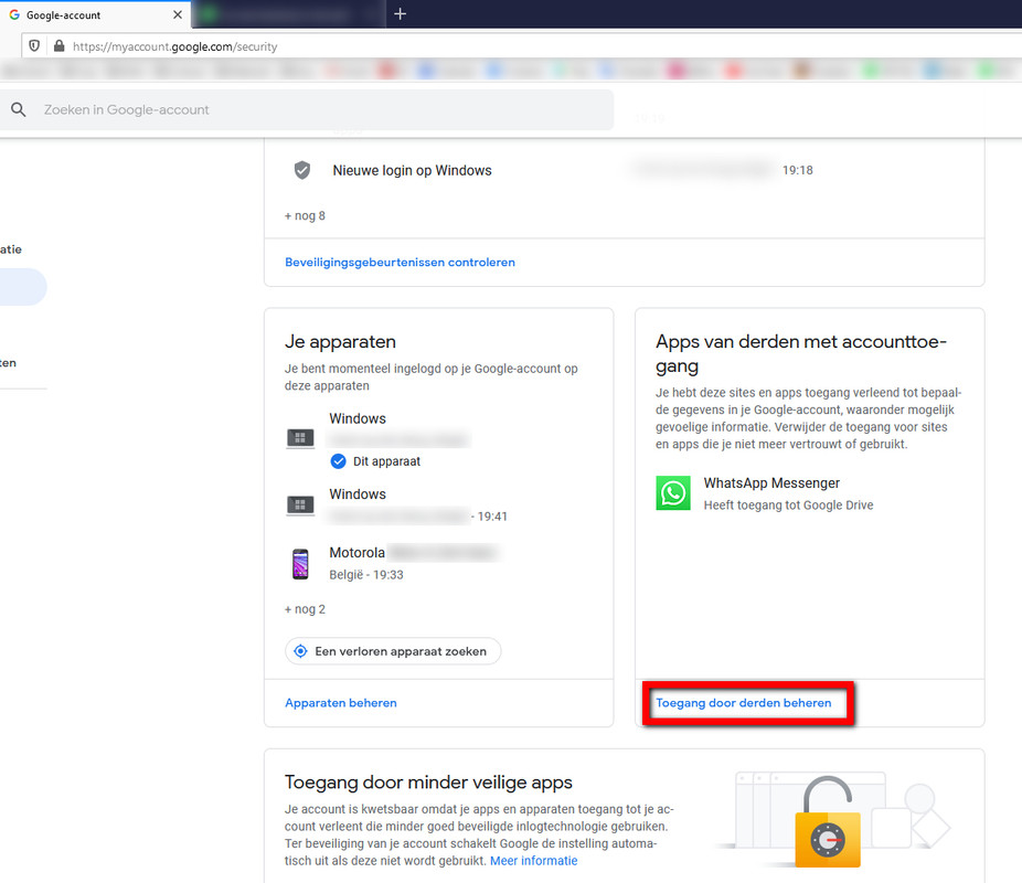

In het google account dat je in outlook wilt toevoegen moet je de toegang voor derden toelaten.
https://myaccount.google.com/security
Toegang voor derden beheren -> Microsoft apps & services

alfa_ajx732 schreef:In het google account dat je in outlook wilt toevoegen moet je de toegang voor derden toelaten.
In die sectie kan ik enkel toegang verwijderen, maar niet toevoegen?
